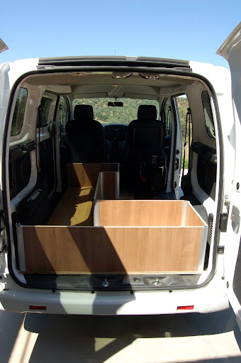

http://www.furgovw.org/index.php?topic= ... msg2354103
fuer die Nicht-Spanier, google uebersetzt den Text oberhalb der Bilder so
Guten Tag, habe ich ein Forum Brico ich sah, als ich an den Ausfällen war auf der Suche nach NV'sy nicht mehr, wer ich sah, wie Sie es nennen mit fotillos. Tatsache ist, dass wenn ich gehe von 130 kmh, die Pour Gewässer des Tores produziert eine Menge Lärm. Ich kann mir vorstellen, dass alles gut ist, so lange Lücke. Dies, indem sie eine Gummi auf LM verkaufen gelöst gute Sache wäre an der Außenseite montiert werden, jedoch in einem Van, der nicht schwarz ist wie Esel, ich habe sowohl innerhalb als auch installiert macht seine Rolle bis zur Perfektion. Dies ist nicht. Dies ist mit. Und dies ist, wie es von oben aussieht. Die Falten Sie sehen auf der rechten Seite ist der Leim, bringt, gab es eng um den Gummi. Damit endet die Mini-Brico. Das nächste Foto ist mir von den Straßen der Welt zu erkennen. Und ich grüße klar. wenigen Bursts für alle.
Die Schrankteuren haben in dem Bereich oben eine ganz andere Dichtung, viel voluminoeser.
http://lh3.ggpht.com/_pC2sRnGHa-4/TB97d ... mper%20(11).JPG
