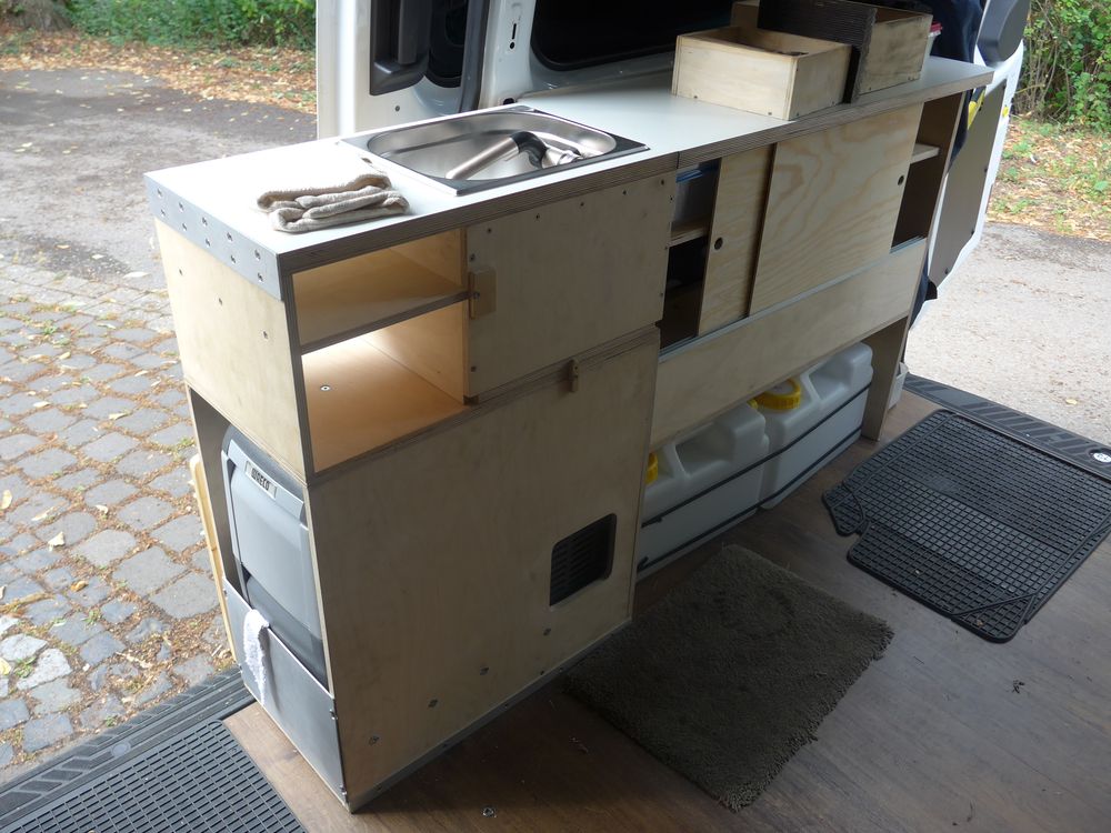

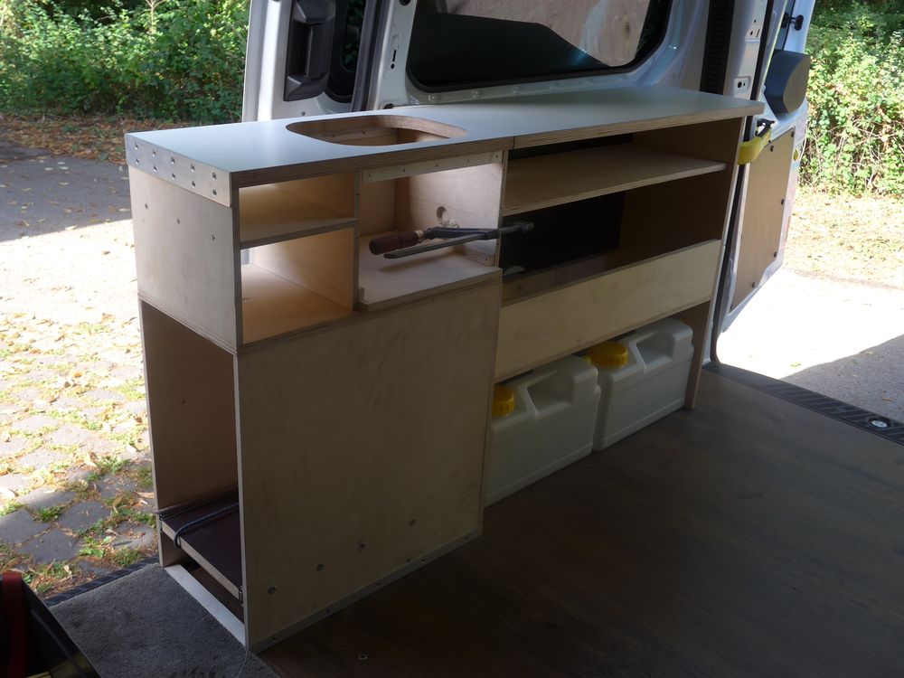

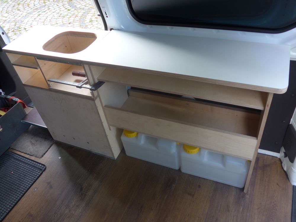

hier mal ein paar Bilder vom, im Bau befindlichen, Küchenblock und Sideboard.

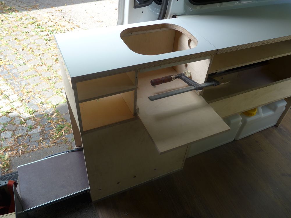

Der Küchenblock besteht aus 2 Teilen. Im Oberteil ist die Spüle, darunter eine ausziehbare Ablage und daneben 2 Schubladen, die sich nach innen und außen öffnen lassen.
Ins unteren Teil kommt die Kühlbox auf einem Vollauszug und darunter das Aufbewahrungsfach für den Gaskocher.

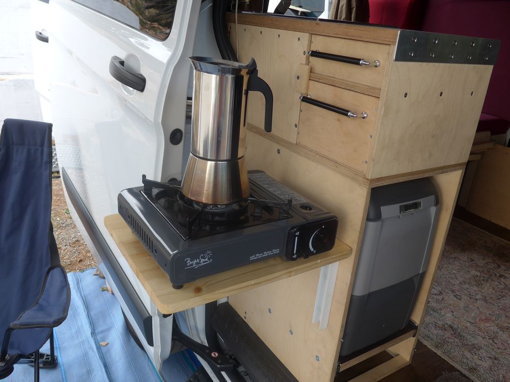

Hier soll noch eine klappbare Ablage nach außen, z.B. für den Kocher, hinkommen.

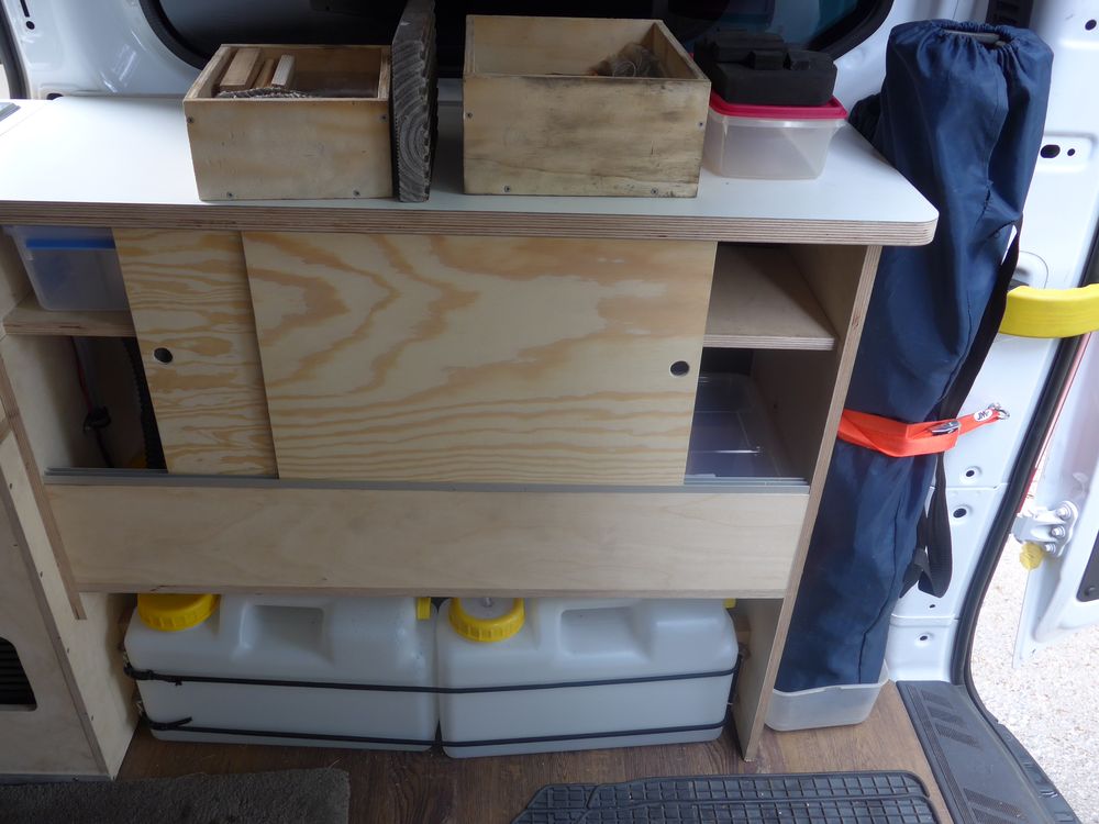

Das sich über dem Radkasten befindliche Sideboard hat 2 Fächer, diese werden noch mit Schiebetüren verschlossen. Ins obere Fach kommen vielleicht später mal Schubladen. Darunter, neben dem Radkasten, sind die Kanister für Frisch- und Abwasser.
http://www.1wert.de/img/08141706P1090507.JPG
Die Tiefe des Küchenblocks ergibt sich aus der Breite der Kühlbox. Das Sidebord habe ich 4 cm schmaler gemacht, damit das Kopf- und Poteil des Bettes jeweils 70 cm breit wird. Das eine Fußteil ist dann 4 cm schmaler.
http://www.1wert.de/img/0814175320190806_175900.jpg

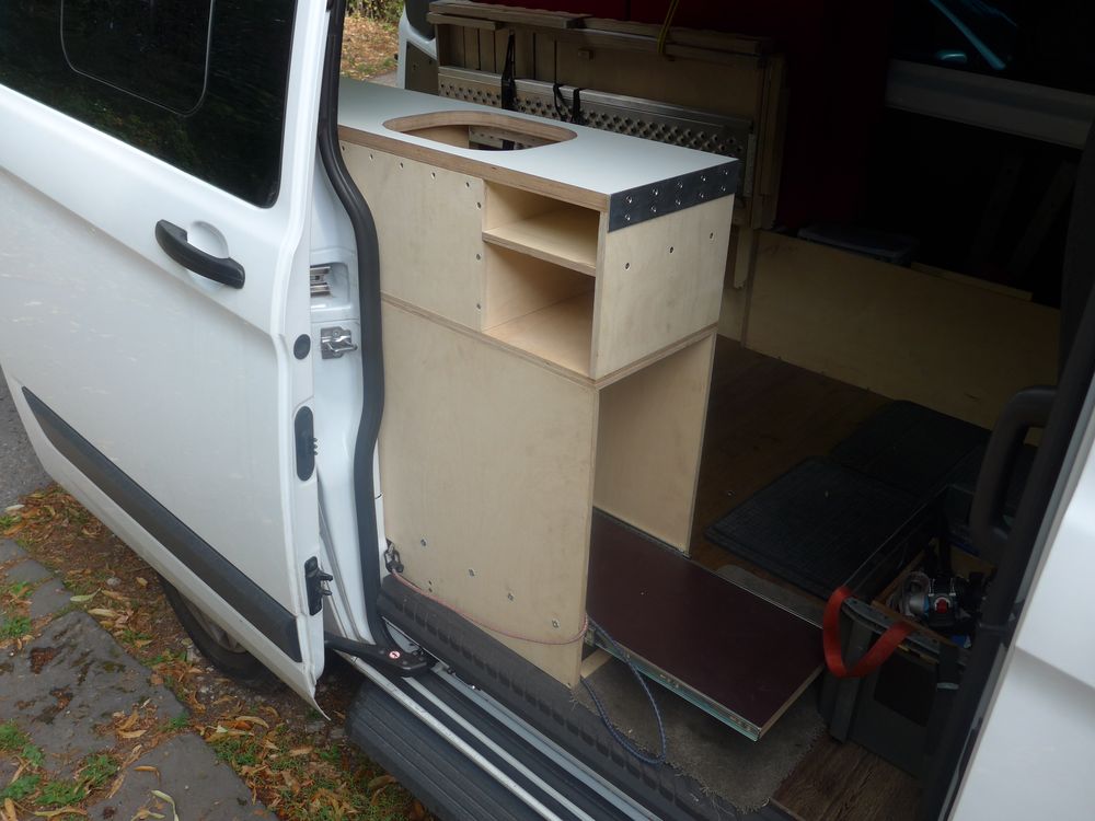

hier ganz speziell für Dagmar, den eingefahrenen Vollauszug der Kühbox.
Darunter kann der Gaskocher rutschfest verstaut werden.
http://www.1wert.de/img/05021542P1090667a.jpg
Damit während der Fahrt, beim bremsen, die Kühlbox an ihrem Platz bleibt, wird ein Alu-Blech eingesteckt.
Die nach außen und innen ausziehbaren Schubladen wurden gerade noch bearbeitet.

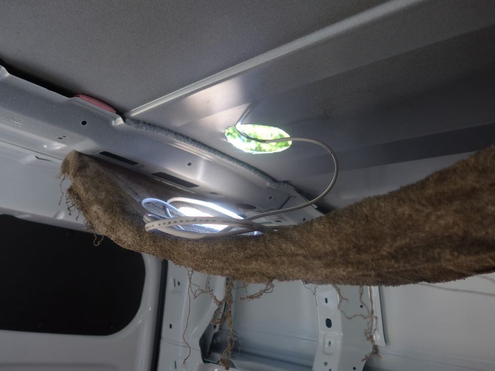

hier das frisch geschnittene Loch für den Pilzlüfter, mit einem Putzlappen darunter, um die Späne aufzufangen.

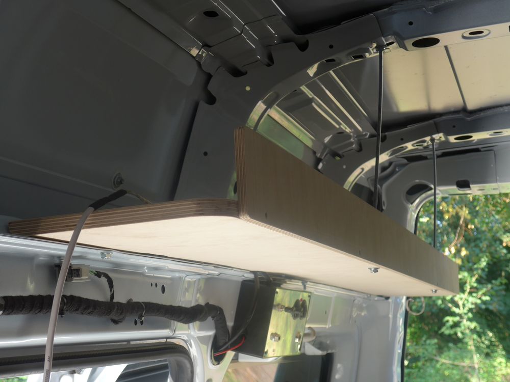

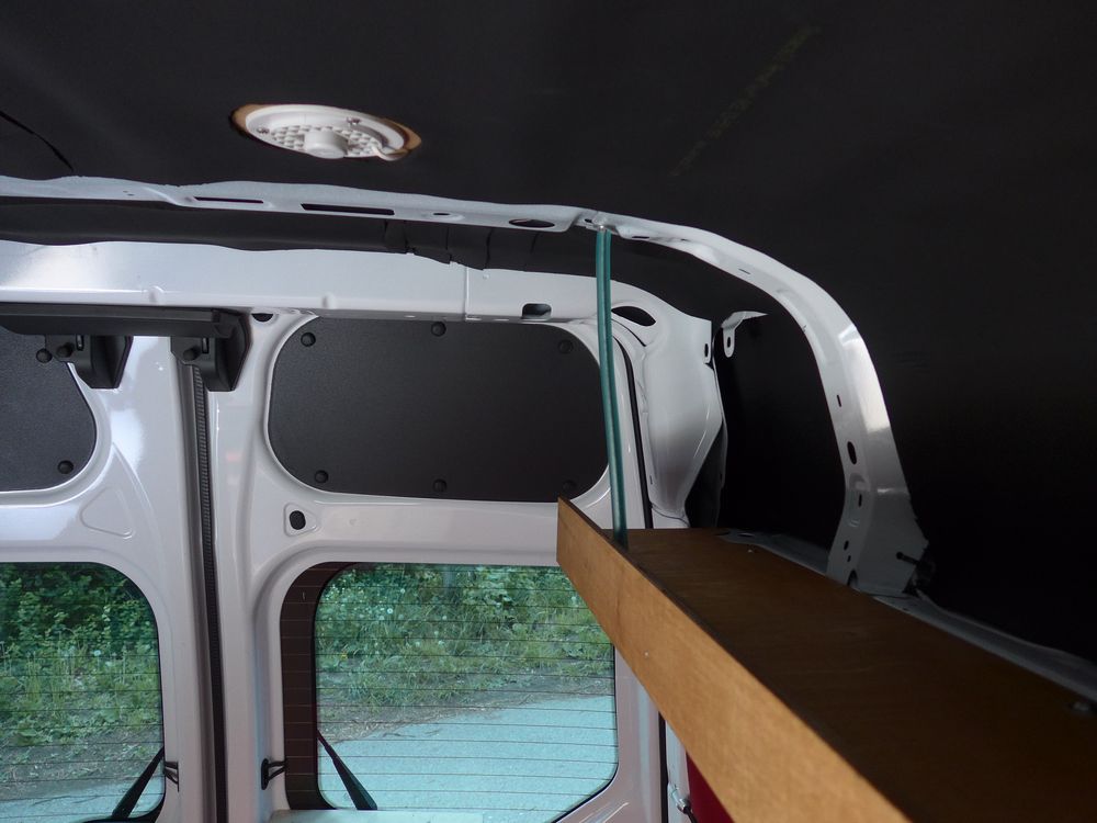

ein auf die Schnelle verbautes Regalbrett, eigentlich nur für den Urlaub gedacht. Dort wollte ich später Hängeschränke verbauen, aber ich werde es so lassen, mit passenden Kisten hat es sich als sehr praktisch heraus gestellt.
http://www.1wert.de/img/05021531P1090629.JPG
Hier sieht man den verbauten Pilzlüfter, die Armaflex-Isolierung und das, erst nach dem Urlaub geölte Regal.

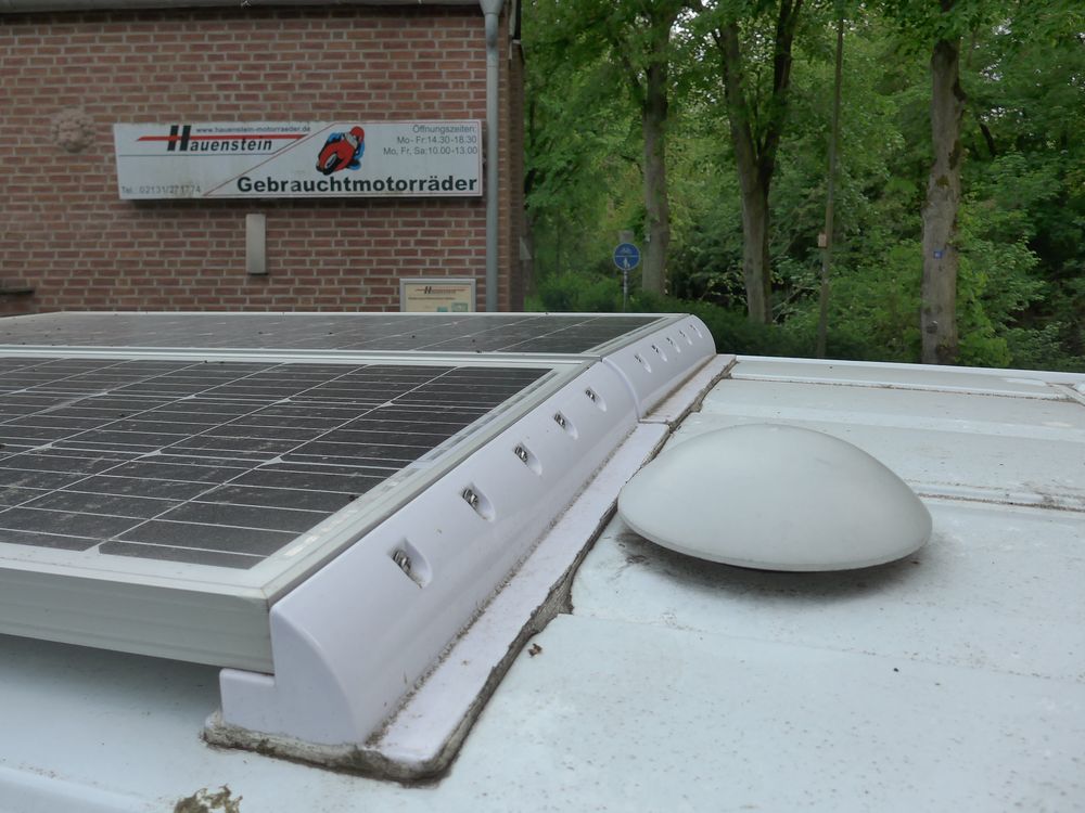

das Fahrzeugdach mit den beiden 100 Watt Solarpanelen und dem Pilzlüfter. Dieser Pilzlüfter wird bei allen Wohnmobil-Ausstattern, bei eBay, bei Amazon und vielen anderen Portalen angeboten. Er ist aber so laut, daß wir Ihn nur zum Luftaustausch, nach sprühen von Insektenspray, angemacht haben. Wenn man sich im Fahrzeug aufhält, ist der Betrieb dieses Lüfters nicht empfehlenswert.
http://www.1wert.de/img/05111133P1110302.JPG

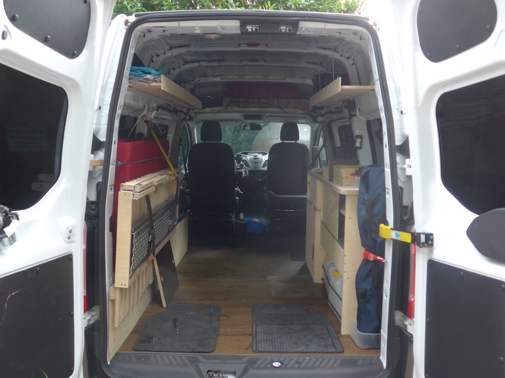

hier kann man schön sehen, wieviel Platz noch für das Motorrad und für das beladen bleibt.

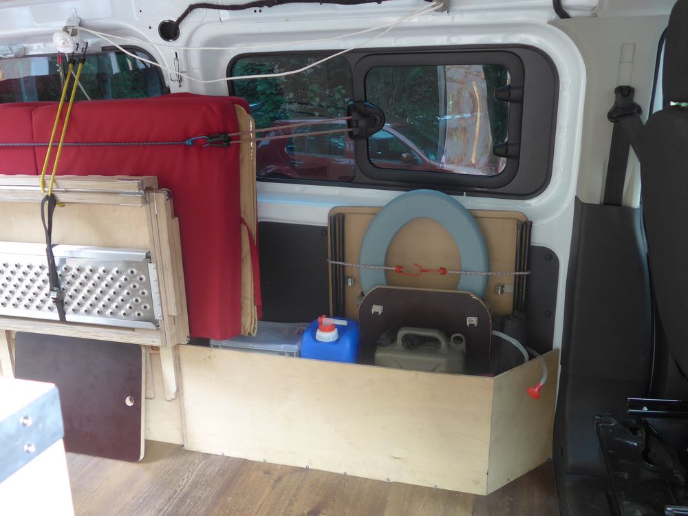

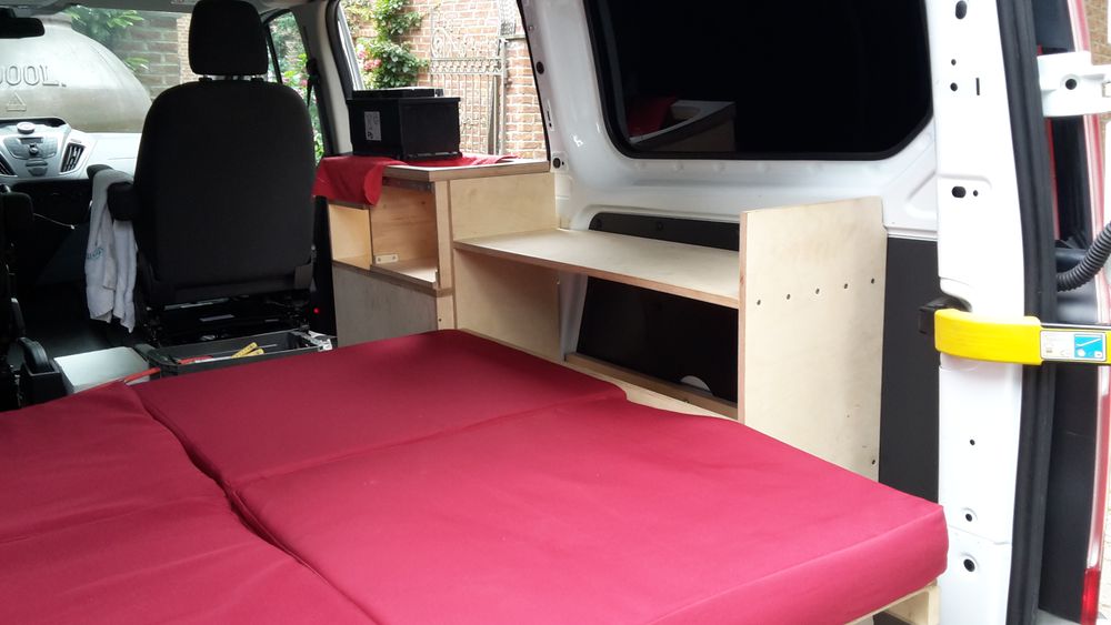

hier noch schnell gezeigt eine ca. 20 cm breite, fest verschraubte, offene Box zwischen Bett/Sofa und Fahrersitz, für allerlei Krimskram:
3 übereinander gestapelte Boxen für Kleinkram, welche gleichzeitig ein Teil der Auflage von der Matratze (Fußteil) ist, Toilette mit gleichzeitiger Hocker-Funktion, Camping-Tisch, 5 l Zusatzwasser, 5 l Dieselkanister, 2 große Auffahrrampen, Solardusche usw.

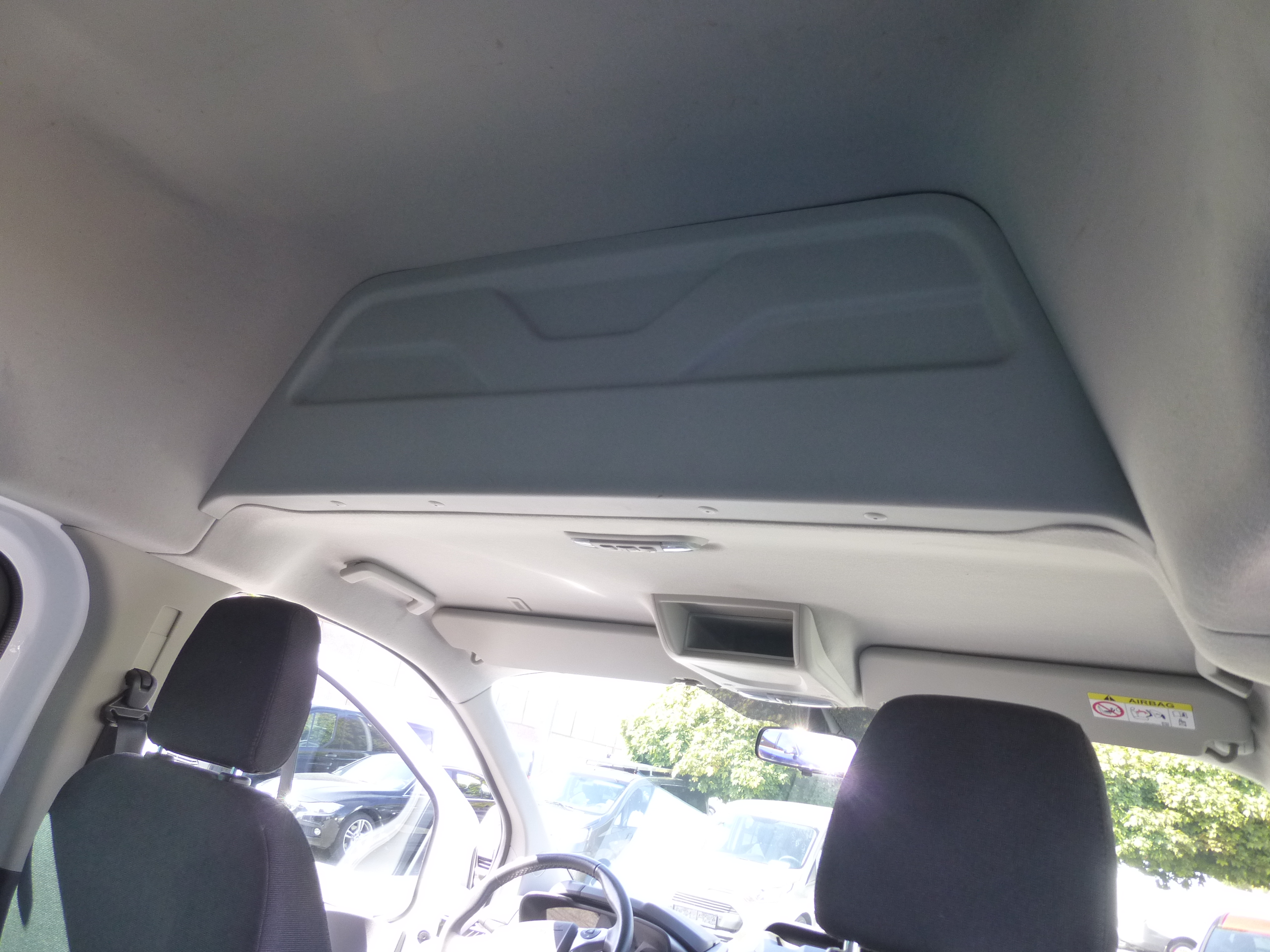

Mein erstes Projekt wäre die Dachstauluke,gibt es da vllt noch ne Detailaufnahme zu der Stauluke?

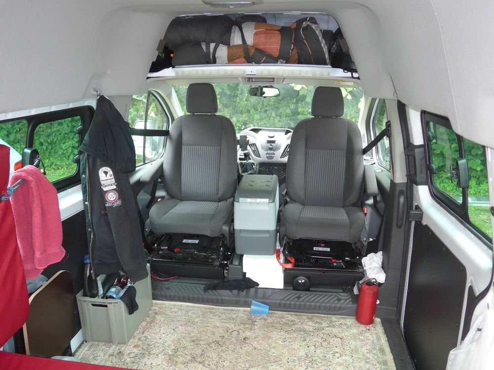

Viel zu sehen gibt es bei dem ungenutzten Stauraum über Fahrer und Beifahrer nicht. Ich habe die Kunststoffabdeckung entfernt und zu Vorschein kommte ein großes Loch. Hier liegen auf dem Boden ungeschützt diverse Kabel und (nur) teilweise ein Flies, vermutlich zur Wärmedämmung. Hier will ich noch einen PVC-Boden, ein Wachstischtuch oder ähnliches verlegen. Unters Blechdach habe ich schon 19mm Armaflex verklebt. Die untere, Vorderkannte sieht ziemlich zerklüftet und häßlich aus, was ich hier mache weiß ich noch nicht.
Hier hinter verbirgt sich ein großer ungenutzter Stauraum
http://www.1wert.de/img/06031810P1120664.JPG
Hier noch ein altes Bild, mit noch montiertem Dachhimmel. Wenn man diesen entfernt, hat man ca. 10 cm mehr Stehhöhe.
