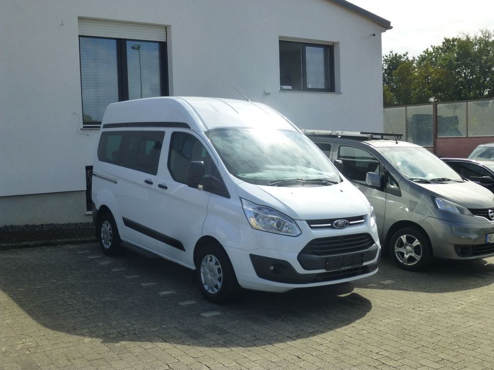

Hier steht er, noch beim Verkäufer neben meinem NV200
http://www.1wert.de/img/10201828P1120679.JPG

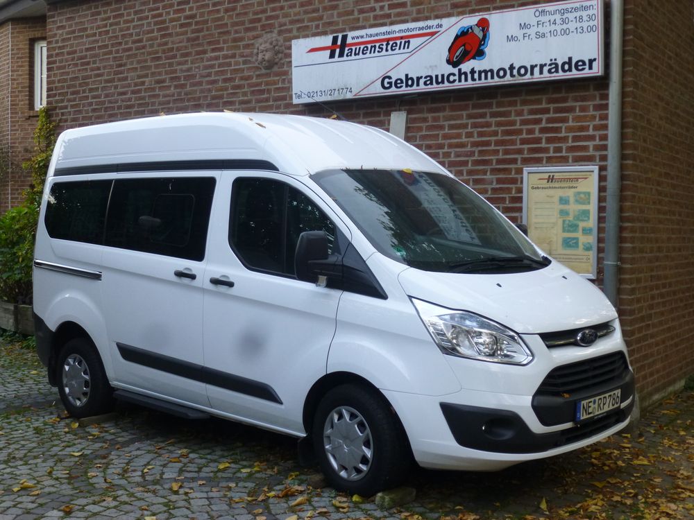

Und hier endlich zu Hause, noch nicht angemedet mit Fake-Nummernschild
http://www.1wert.de/img/10201828P1120771.JPG

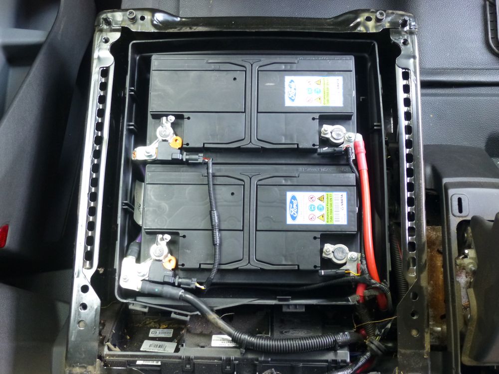

Die beiden 75 Ah Batterien unter dem Fahrersitz sind leider kurz vor`m Tod und werden im Zuge vom Einbau der bestellten Drehsitzkonsolen direkt mit gewechselt.

was fehlt den batterien- nach 3 jahren?
meckert das BMS?

zwischen den Batterien die Masseleitung in helllila scheint mir recht duenn aeh optimierungsfaehig.
meckert das BMS?

das die Batterien nach etwas über 3 Jahren schon den Geist aufgeben hat mich auch gewundert. Ob der Custom vor Verkauf lange auf Halde stand, oder extra so für den Käufer so konfiguriert worden ist, weiß ich natürlich nicht. In der Ausführung kurz und hoch und nur mit einem Beifahrer-Einzelsitz ist er jedenfalls extrem selten und wurde somit wenig verkauft. Nach Ablauf des Leasingvertrags hat er auch nochmal ca. 4 Monate gestanden.
Wie die Zweitbatterie geschaltet ist, weiß ich noch nicht. Jedenfalls wurde die Innenraumbeleuchtung nach ca. 10 Standtage bei mir immer schwächer. Angesprungen ist er dann aber problemlos. Mit ausgebauten Batterien und Startversuch mit einer Starterbatterie gehts nur wenn beide Plus- und Minus-Kabel angeschlossen sind. Mein Elektronik-Mitarbeiter (z.Z. in Urlaub) hat die Batterien mit einem "Voltcraft Plus Charge Terminal 8000pb" geladen und geprüft. Eine war fast tot, die andere ging noch einigermaßen.
Von Elektronik hab ich leider keine Ahnung, ich hoffe mein Mitarbeiter kann mit Deinen Tip`s was anfangen. Was heist z.B. BMS? Bare metal stent, oder biomechanische Stimulation, oder Bureau Militaire de Standardisation [NATO] wird es wohl nicht sein.

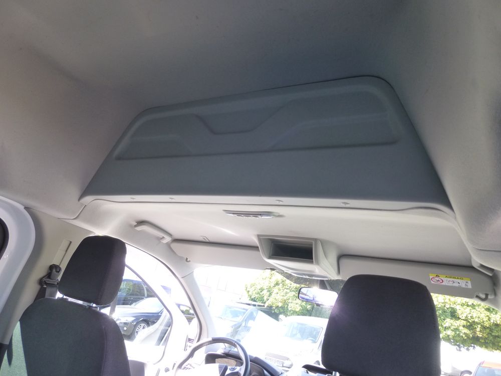

Hier, über den vorderen Sitzen, vermute ich mal einen riesen Hohlraum
http://www.1wert.de/img/10201829P1120664.JPG
Die Befestigungs-Klipse ließen sich nur durch abschneiden entfernen. Nach entfernen der Abdeckung tat sich ein (zukünftiger) großer Stauraum auf. Es liegt einiges an Elektrokabel drin (Schraubenzieher und Spitz-Zange habe ich auch darin gefunden). Ein zusätzlicher Boden muß rein, das Dach isoliert werden und in die vorhandene Abdeckung wird eine große Öffnung geschnitten und mittels Klavierband klapbar gemacht.
http://www.1wert.de/img/10281524P1120831.JPG
Über den Seitenfenster und Schiebetür sieht man wie weit die Dachverkleidung in den Raum reinragt, Gleiches gilt für die Decke. Die Dachverkleidung kommt auch noch raus um mehr Platz für Hängeschränke und Stehhöhe zu schaffen.

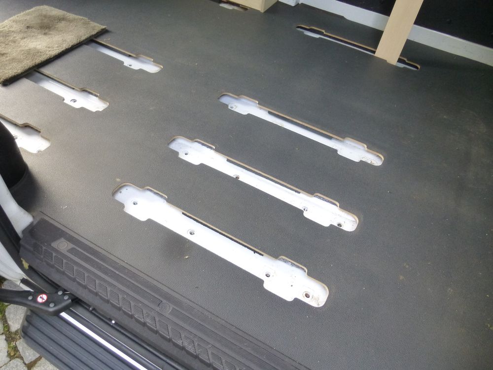

Wie Ihr auf dem obigen Bild sehen könnt, der Fahrersitz ist schon drehbar, die neuen Batterien sind gekommen, das Holz für das erste, feststehende Teil des Bett/Sofa ist da und ein Teil des PVC-Belags auf dem Boden ist entfernt.
Den PVC-Belag entferne ich, damit sich kein Schwitzwasser zwischen PVC und dem noch zu verlegenden Boden aus 10 mm Hart-Vinyl bildet. Hoffenlich war das überhaupt nötig. Ford hat einen Super-Kleber verwendet. Für die erste Hälfte haben wir zu Zweit ca. 6 Stunden gebraucht. Einer hat den Boden, mit dem Heißluftföhn, erhitzt und dann gezogen, wärend der Zweite mit dem Spachtel den PVC-Boden gelöst hat.
http://www.1wert.de/img/10201830P1120727.JPG
Bevor wir den Hart-Vinyl-Boden verlegen können, müssen wir die Gewind-Löcher (man kann auf die Straße schauen), der rausgeschraubten Sitzschienen, mit Madenschrauben verschließen und dann die großen Löcher zumachen. Vier der Gewindelöcher werde ich zur Befestigung einer abnehmbaren Vorderradwippe (für den Motorradtransport) verwenden.

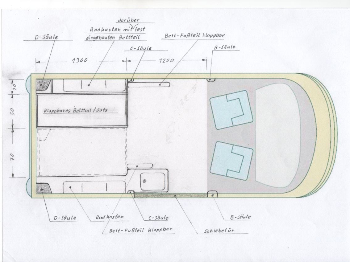

Nächste Woche zeichne ich mal eine Skizze vom Grundriss, einmal um Sie Euch zu zeigen und zweitens um zu planen wohin ich noch, vor dem weiteren Ausbau, Stromkabel verlegen muß.

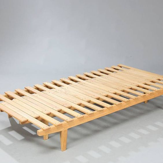

Aber jetzt zum versprochenen Grundriss. Zum besseren Verständnis erst mal ein Bild wie die Bett/Sofa Konstruktion gemacht werden soll. Es wird dieses Schiebeprinzip, aber ein bisschen abgewandelt.
Bildquelle: Pinterest
http://www.1wert.de/img/11011157Bettgestell1.jpg
Wegen der dicken und störenden D-Säule wird das Bett aber dreiteilig gemacht. Das erste ca. 20 cm breite Teil über dem Radkasten wird fest verschraubt. Das zweite, mittlere Teil (zusammen mit dem Dritten) wird nach oben klappbar sein. Das Dritte dann ausziehbar.
http://www.1wert.de/img/11011158Grundriss3.jpg
Die Möglichkeit das Bett hoch zu klappen hat den Vorteil, daß ich das Motorrad leichter laden kann. Die beiden 10 cm dicken Matratzen stehen dann hochkant auf dem 20 cm breiten festen Bettteil.
Wie Ihr seht, ist das Bett/Sofa nur 1,30 m lang. Das schafft Platz und Bewegungsfreiheit zwischen dem Sofa und den Drehsitzen. Zum Schlafen werden dann die Bett-Fußteile herunter geklappt.
Auf die rechte Fahrzeugseite kommt dann im hinteren Bereich ein Sideboard (Stauraum) was im vorderen, Schiebetür-Bereich, zum Küchenblock wird, mit der nach vorne ausziehbarer Kühlbox.
Das wars erst mal mit meiner Grobplanung.

interessant. Den Ford Custom, noch dazu mit Hochdach, sieht man als Eigenbau selten bzw. eigentlich gar nicht. Hab den auch schon im Auge gehabt, war aber bisher immer abgeschreckt wegen des recht happigen Preises. Aber das Hochdach ist schon eine feine Sache. Und mit unter 5 Meter bist du sehr flott und flexibel unterwegs. Die Dachverkleidung hat Ford aber ziemlich mies gestaltet. Wieso die so weit in den Innenraum ragen muss, weiß kein Mensch. Bei den größeren Transit Bussen ist das auch so. Komisch, komisch. Ford eben. :)
die Coustom sind noch neu und teuer, Camper kaufen dann eher einen professionellen Ausbau. Wenn die Fahrzeuge abgeritten billig werden, dann schlagen ueblicherweise die Bretterfans zu und bauen sich etwas fuer die naechsten Touren rein.
Bilder von Ausbauten, alle als Ideentraeger geeignet : https://www.google.com/search?q=ford AND custom AND (camper OR ("small motorhome") OR autocaravana OR cajoneras OR minicamper OR campervan OR bett OR bed OR berth OR camperizzato OR conversion)&biw=1218&bih=900&prmd=ivns&source=lnms&tbm=isch&sa=X&ei=IV8VVIXGGIOL7AbQ5oHgBA&ved=0CAUQ_AU
Seinerzeit schon nachgeschaut, es gibt die Klappdaecher zum nachtraeglichen Einbau vorn hoch L1 und vorn hoch L2 und hinten hoch L1 und hinten hoch L2. Dazu die kleinen universellen Aufstelldaecher.
