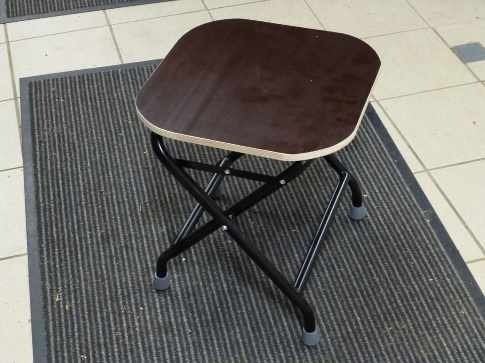

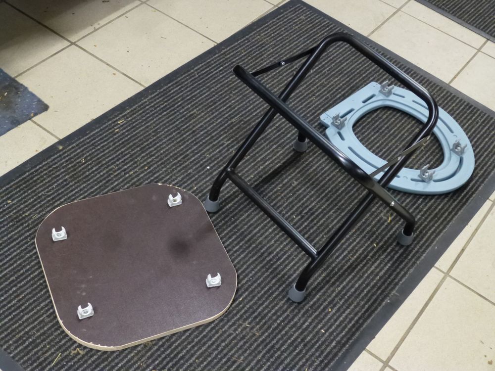

    wir hatten bei den ersten 2 Urlauben, für Notfälle, auch ein Porta Potti im NV200, aber nie gebraucht. Sind deshalb auf eine platzsparenden Lösung umgestiegen:
    Für`s Geschäft kommt natürlich ein schwarzer Beutel drunter
    zusätzlich eine eine Multiplexplatte zurecht gesägt und mit Quick-Schellen 2955/M20 versehen:
    das ergibt dann einen schönen Hocker oder Beistelltisch:
    und nimmt zusammen geklappt wenig Platz weg:

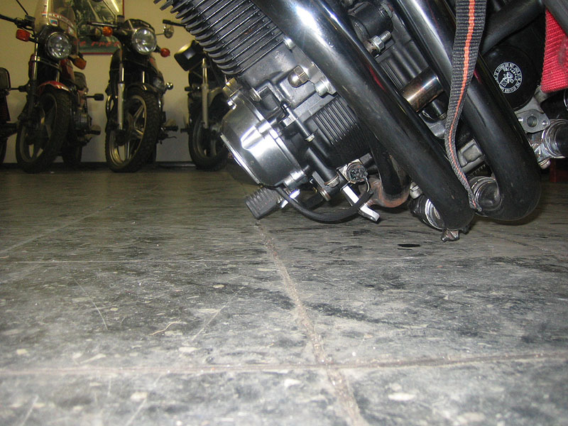

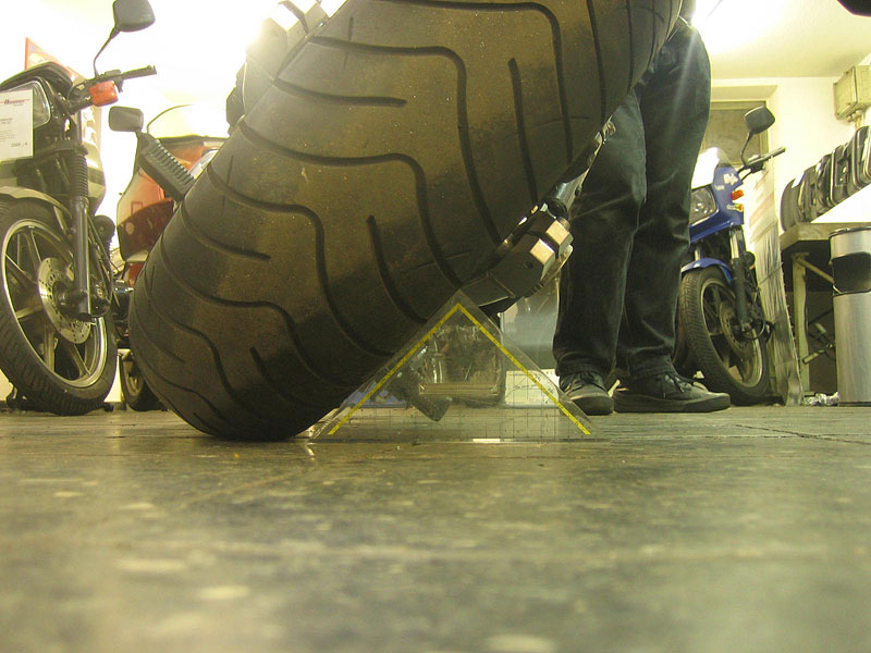

    Das Eine muß das Andere nicht ausschließen. Meine Z1400R ist z.B. so gebaut, daß 45° Schräglage im voll eingefederten Zustand möglich sind.
    Hier mit der 46er Seriengabel der GSX1400, noch nicht erreichte 45°
    Hier die Gabel um 20 mm verlängert
    Bei meinen früheren Alpentouren hat sich so mancher Supersportler gewundert, daß ich mit meiner "Dicken", mit Sozia und Gepäck, hinten dran blieb. Hier vollgepackt im Sep. 2007

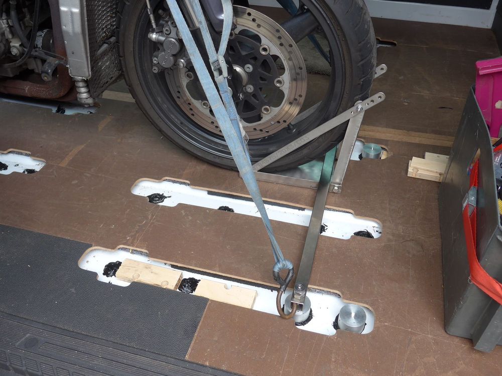

    Von den 32 Gewindelöcher der Sitzschienen habe ich 4 verwendet um eine Halterung für`s Motorrad aufschrauben zu können. Die restlichen 28 habe ich mit Madenschrauben verschlossen und versiegelt.
    Der erste Versuch, für eine klappbare, möglichst kleine Motorradhalterung (siehe Bild unten) war leider eine Fehlkonstruktion. Der Vollbremsversuch hat das Teil verbogen. Eine verbesserte Ausführung ist in Arbeit.

    Die meisten Mopeds werden ja nur seitlich abgespannt damit Sie nicht umfallen, deine Halterung wurde verbogen weil sich das Moped noch nach vorne bewegen konnte. Wäre vielleicht eine Abspannung nach hinten die das Gewicht des Mopeds am vorwärts bewegen hindert eine Möglichkeit ?

    Eine Abspannung nach hinten ist mit Sicherheit das Beste. Selbst bei einem leichten Auffahr-Unfall treten enorme Kräfte auf, an einen richtigen Crash mag ich gar nicht denken. Das Problem ist hinten fehlt ein passender Haltepunkt. Ford hat mit Zurrösen richtig gespart.
    Die käuflichen Motorradwippen nehmen mir leider viel zu viel Platz weg.

    Bei meinem alten Transit Connect gibt es auch hinten zwei Zurössen, dein Problem wird sein das Du die PKW Variante mit Sitzbänke hast (wenn ich mich recht erinnere ?). Gibt es bei Dir keine 10er Schrauben Gewinde in den Seiten ?
