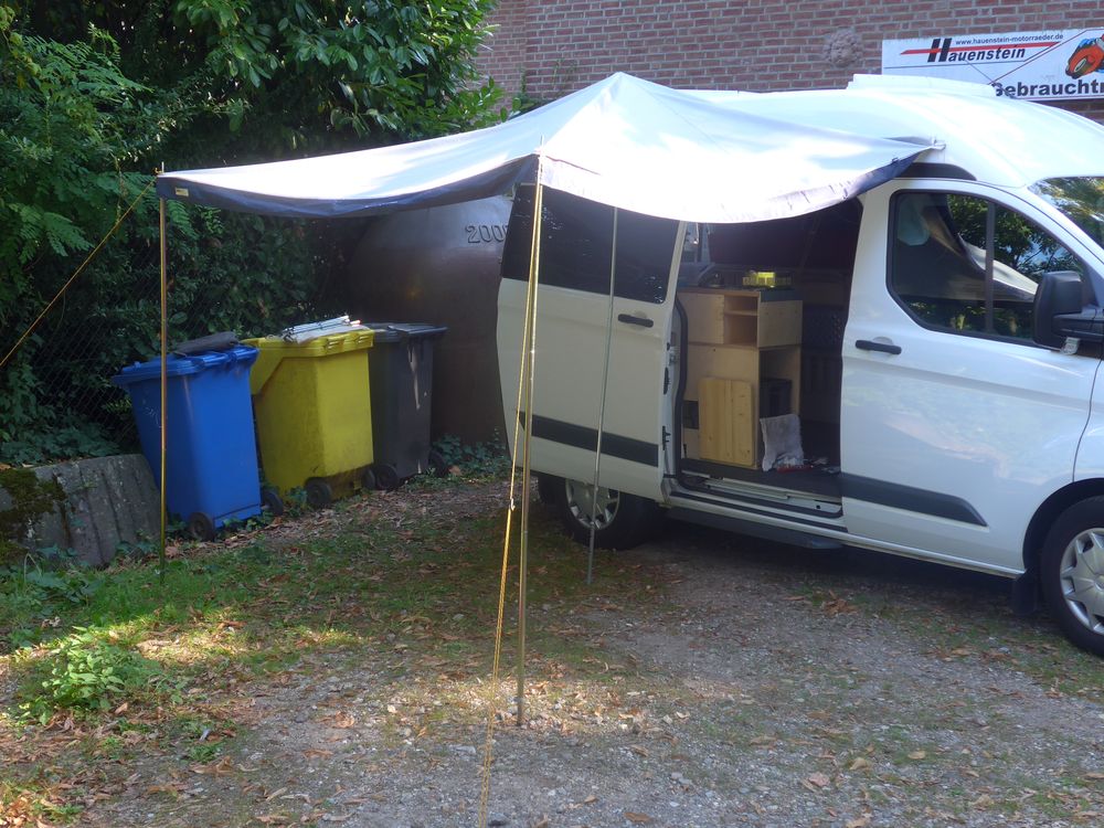

Hier die Kederleiste angeklebt und vorsichthalber noch verschraubt. Auf dem Dach sieht man die gleichzeitig verklebte Halterung für die beiden Solarpanele.
http://www.1wert.de/img/04281550P1090587.JPG
Das größere Tarp ist 2,6 x 2,5 m, wahlweise mit Mittelstange, damit sich bei Regen kein Wassersack bilden kann. Hierfür habe ich auch ein Seitenteil, welches ich mittels Klettband wahlweise recht oder links anbringen kann.
http://www.1wert.de/img/04281550P1090588.JPG
Das kleinere Tarp ist 1,8 x 2,0 m und kann auch bei mehr Wind angebracht werden.
http://www.1wert.de/img/04281550P1090589.JPG
Bei sehr starken Wind und Regen, kann es auch so aufgebaut werden. Wenn man auf die schräg stehenden Handtücher achtet, weiß man wie der Wind geblasen hat.
