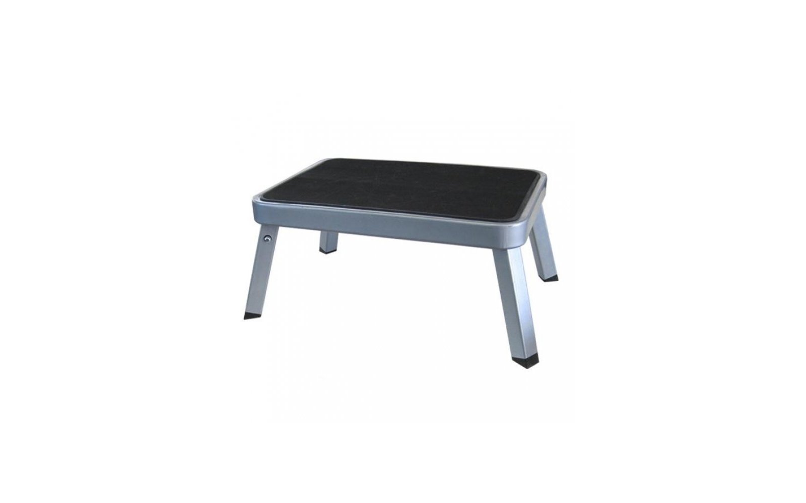

eine Einstieghilfe, um den Tourneo vom Heck aus zu betreten. Ich komme da nämlich nicht rauf. Nach einer Knie-OP im Januar kann ich noch keine großen Schritte machen und bin auch nur 1,67 m groß.
Fragen:
- soll ich mir einfach einen normalen Tritthocker aus stabilem Kunststoff kaufen oder gibt es etwas Besseres?

Um mal auf die Anfangsfrage zu antworten, ich habe den alten Transit Connect und ich betrete mein Wohnabteil auch von hinten da ich nur eine Seitenschiebetür habe und die vom Bett versperrt ist. Wenn ich sportlich unterwegs bin, schaffe ich den Einstieg gerade so, allerdings geht es viel bequemer mit nem Tritt. Hab den von Berger:
https://www.fritz-berger.de/img/de/product_detail_large/Einzeltritt-klappbar-Detail-10724.jpg
Ist klappbar und gut verstaubar, kannste Dir sicherlich bei Berger auf der Messe auch live anschauen.
Von den Stromkisten halte ich persönlich nichts, kosten einen Haufen Geld, können alles, nur nichts richtig. Wenn Du jemanden findest der Dir beim Ausbauen hilft und Ahnung hat würde ich immer einen Akku (neuerdings auch gerne LiFePO4), ein Ladegerät und ein Solarpanel ainbauen lassen.
(Bildquelle: https://www.fritz-berger.de/artikel/berger-trittstufe-klappbar-1975)

Hallo René, ich weiß jetzt, dass man die Heckklappe mit dem Autoschlüssel öffnet, und innen ist eine Schlaufe. Aber ich habe es noch nicht von innen ausprobiert.
Ich habe mir auf dem Caravan Salon bei Berger sicherheitshalber statt eines einzelnen Tritthockers einen klappbaren Doppeltritt bestellt.
