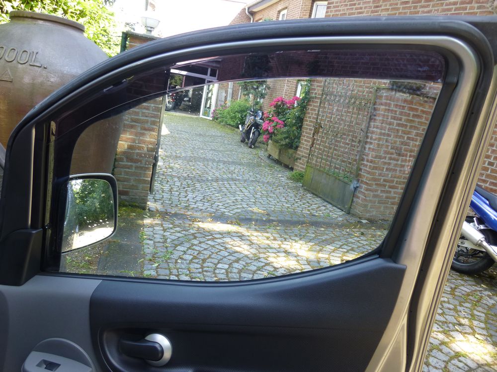

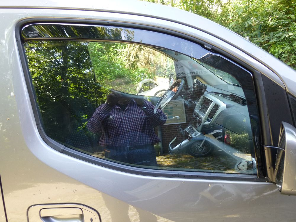

Hier noch 2 Bilder der in 10 sec montierbaren Windabweiser. Man kann nicht viel erkennen, daß das Fenster leicht offen steht und das ist auch gut so.
http://www.1wert.de/img/07181744P1070929.JPG
http://www.1wert.de/img/07181744P1070930.JPG
