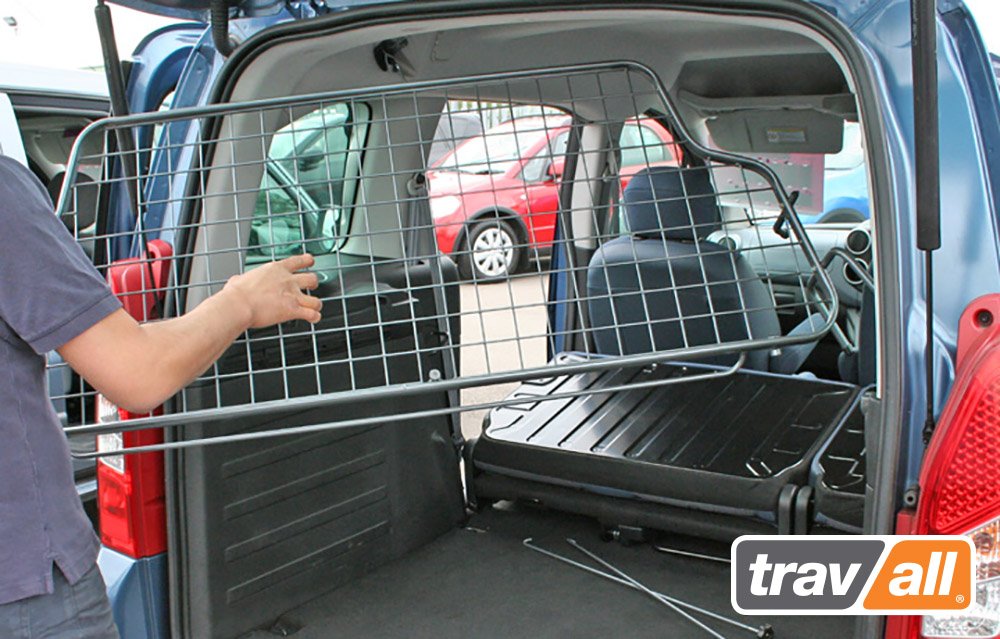

Re: Empfehlung für günstiges Surf-/Snowboardmobil mit Schlaf
koma schrieb:
Wenn ich einen langen Berlingo wollte, müsste ich also einen Berlingo als Doppelkabine finden.
Nein, das geht nicht, dann ahst Du das Gitter zum Dach.
Hab mir das mit der Womozulassung mal durchgelesen, einen festen Gaskocher am Auto für den Tüv anschrauben wäre ja kein Problem. Trotzdem habe ich den Eindruck, dass das mit einem Berlingo doch eher unrealistisch ist oder? Natürlich mag ich gerne Geld sparen, aber auch nicht den Staat betrügen.
Mit Gitter zum Dach meinst du ein Gitter hinter den Vordersitzen oder?

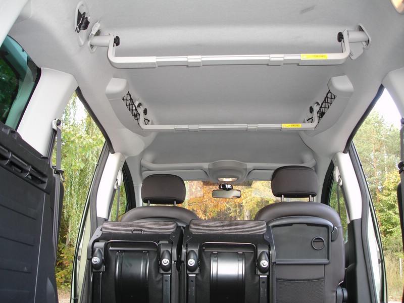

so sieht das Autohimmelbett im Berlingo aus, hast Du vermutlich auch schon angesehen.
http://www.autohimmelbett.de/sites/defa ... hrer_0.jpg
http://www.autohimmelbett.de/sites/defa ... achten.jpg
Vielleicht faellt es Dir noch nicht auf, es wird von oben herabgelassen und DABEI nach vorn geschwenkt, bis in die gezeigte Position, man suche in den Bildern das Lenkrad als Referenz. denk.

Ich kanns nicht unterschreiben, doch fuer mich sieht es so aus, als wenn die Halterungen fuers Gepaeck- Netz / Gitter verwendet werden
http://ecx.images-amazon.com/images/I/7 ... L1000_.jpg
die weisse Kappe links an der Seite

Der Wagen hat oben 4 Aufhaengungen fuer den Innen-Dachgepaeck-Traeger
Die vorderen Gewinde sollten ebenfalls immer vorhanden sein, die Oeffnungen und Abdeckkappen sehe ich nicht bei jedem Foto, sollte nachruestbar sein. Bei neueren Fahrzeugen koennten Airbags verbaut sein und muessen dann bleiben.
http://www.autosmotor.de/wp-content/upl ... chkeit.jpg
http://media.citroen.de/extimage.php?se ... F_zoom.jpg
Was die Halterungen halten? Fuer die Fahrt sind dort recht geringe Belastungen angegeben. Fuer den Stand ist es unkritisch, maximal faellt man eine Ebene tiefer.
Das Aufhaengen NUR oben ist Neuland. Du kannst auf keine beispielhafte Loesungen zurueckgreifen. Autohimmelbett haengt nur hinten auf. Ququq und Vanessa und einige Selbstausbauer haengen nur vorn an die Gurthalterungen auf, fast alle stuetzen hinten und vorn nach unten ab. Das ist sicher und wird leicht erkennbar funktionieren, kann man im Problemfall auch selber mal schnell aendern, egal ob zarte Latten, Aluprofile oder mit dicken Balken.
