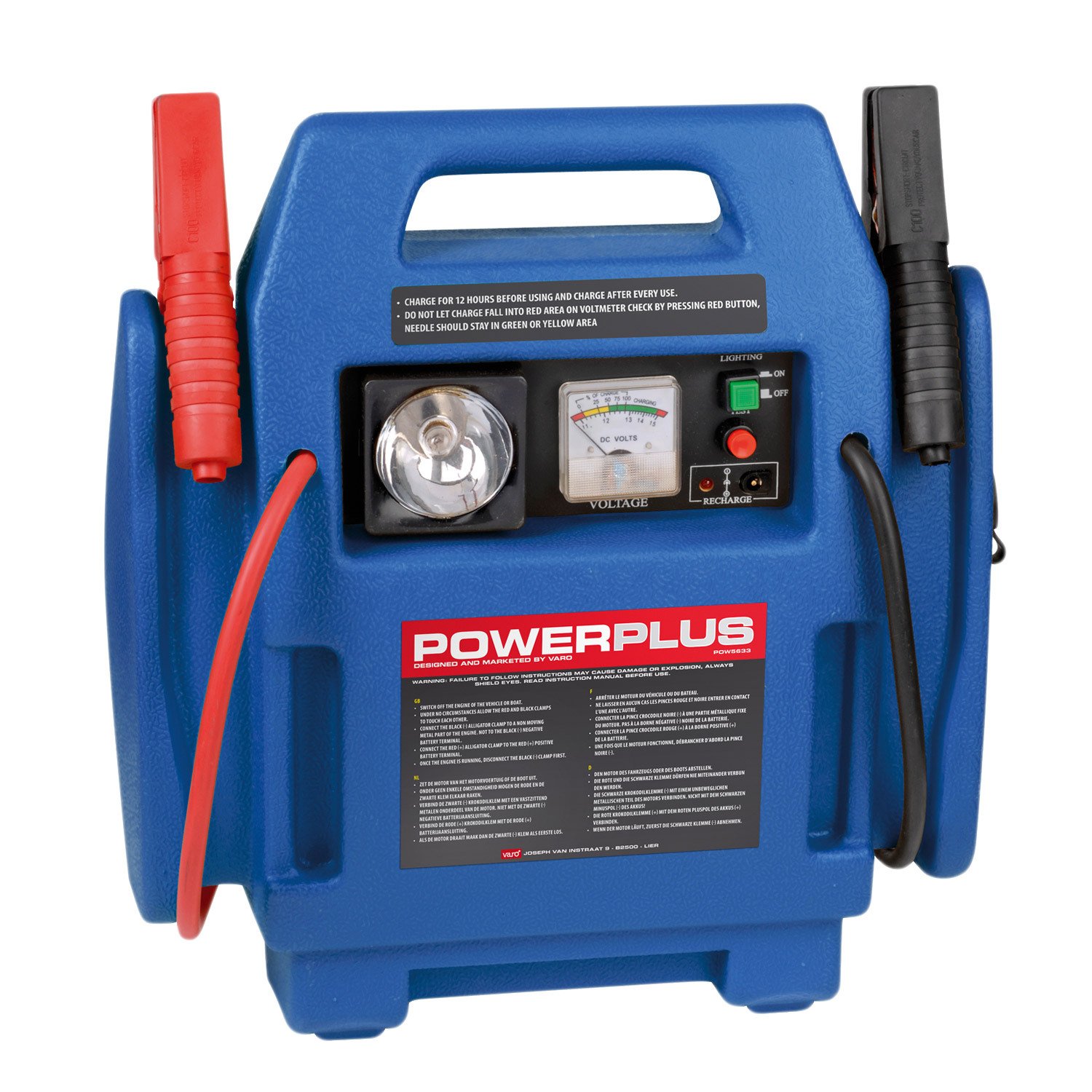

Da ich den Stromverbrauch in meinem Caddy Camping Ausbau relativ gut kontrollieren kann, habe ich erst einmal diese Lösung anvisiert:
Meine Rückversicherung für eine evtl. leere Batterie wäre:
https://www.amazon.de/dp/B07214JLXJ/_encoding=UTF8?coliid=I2HYYICW24ZE3N&colid=KW2HRK3SE5X1&psc=0
Beschreibung:
· Neueste und kraftvolle Batterie Starter Hilfe. Ist geeignet für alle 12 Volt Autos oder LKW ,Motorrad,Motorboote usw. Mit der 20000 mA Hochgeschwindigkeits Batterie (Lithium) können sie das Fahrzeug 60 starten.Jeder Fahrer sollte für Notsituationen,dieses Produkt haben.
· Spitzen Stromstärke bis zu 1000 A-Diese tragbare Starter Batterie verfügt über die Turbo Technologie HVM(Hoch Leistungs Technologie) die höher ist,als bei normalen Batterien.
· Sicherheitshinweise Im Gegensatz zu normalen Klemmen bietet unsere Starter Batterie 9 Schutzmechanismen. So werden sie beim Start vor einem Kurzschluss,Überspannungsschutz,Temperatur Schutz,usw.Wir haben bei der Konstruktion ,sehr auf ihre Sicherheit geachtet.
· Mehrzweck Inspektion Dir Starter Batterie startet ihr Auto in Sekunden. Die Starter Batterie mit eine Leistung von 5V/3.1 A ladet ihr Auto schnellstmöglich auf,wobei die benötigte Energie intelligent erkannt ,wird.Unterstützt bis 180W Gleichstrom für Autoreparatur und andere Werkzeuge. Sehr helles Licht,auch blinkend für Notfälle. Geeignet ist das Produkt für den Temperatur Bereich von -20 bis 60 Grad Celsius. Das Produkt ist auch für Outdoor Einsätze sehr gut geeignet.
In meinem Caddy mit Campingausbau sind im Fahrzeug ausschließlich LED Leuchten sowie weitere batteriebetriebene LED Leuchten mit eigenen Batterien, einziger Stromverbraucher ist die Kompressor Kühlbox CFD 36, welche ich auf ca. 9° C einstelle:
Beispiel
· Leistungsaufnahme: 45 Watt
· Stromverbrauch: 0,75 Ah/h bei +20 °C Umgebungstemperatur, 1,13 Ah/h bei +32 °C Umgebungstemperatur, jeweils bei +5 °C Geräte-Innentemperatur
Sollte meine Fahrzeugbatterie dennoch einmal leer sein kann ich hiermit den Motor starten.
Ich habe ein ähnliches Teil, ist sehr kompakt und kann Starthilfe leisten, sowie Laptops, Smartphone´s u.a. laden.
Auch der Preis war ähnlich. Nicht vergessen, immer wieder mal den Akku aufladen, nur ein relativ gut geladener Akku schafft die Kfz-Starthilfe.
wuerg
geeignet für alle 12 Volt ... LKW
Die Spannung von 180W ...
Die Starter Batterie mit eine Leistung von 5V/3.1 A ...
Stromstärke bis zu 1000 A ...
Strom 20000 mA .. sind immerhin 2 Millionen MikroAmpere .. oder 20 Ampere
Batteriestärke 20000mAh Maximal Verstärkung 1000A
Es waren keine Elektriker dabei, grauselig zu lesen.
Nehmen Sie 3 Ei und Backofen, ruehren zusammen mit Mehl von 200 Grad, backen Zeit von mindestens 7 Minuten oder laenger ...
Fuer irgendwas wird es gut sein, probier mal rechtzeitig vor dem Notfall aus. Mit 20 Ah LiIon, wenn die eingebaut sein sollten, kann man immerhin einiges anstellen, mehr als mit 20 Ah Blei-Motorradbatterie.

Im Falle des Notfall's würde ich die Kurbel vom Wagenheber benutzen ;-)
Früher ging das doch auch so :lol:
Hier, simpel und einfach umgesetzt. Alte Autobatterie, Batteriebox, Sicherung, 12 Volt Steckdose
Über die 12 Voltsteckdose kann man auch ein Voltmeter ranhängen und weis wo sich ungefähr die Batterie befindet oder eben noch zusätzlich einen Tiefenentladeschutz dazwischen klemmen.
