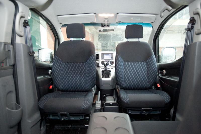

    Musst Du auf die Drehsitze warten? Du siehst sie hier im Bild (min1:50)
    http://www.youtube.com/watch?v=ViuIi763z_g
    galerie/data/media/50/Sitzposition.jpg
    http://www.wohnmobilforum.de/kleinanzei ... 539568.jpg
    Am Lenkrad gehts nicht so weit nach vorn. Man sieht die Position zum Rest des Wagens, vielleicht reicht das fuer die weitere Planung schon.
    Die Idee mit den Pappkisten VOR dem festen Mobiliar ist genial zum Probieren.
    Wenn der Fahrersitz zum Liegen gedreht waere, haettest Du vom Lenkrad nach hinten nur die Lehne etwas schraeg und dann ab der Lehne Platz zum Liegen. Das sind 40-50cm mehr nach vorn als ohne den gedrehten Sitz, entsprechend ist die Liegeflaeche nicht ganz hinten zu Ende, es koennte hinten ein Schrank dieser Breite hinein. Vielleicht ohne Holz und ohne Stehen voll flexibel bleiben mit so etwas wie Ikea Skubb oder aehnlich aus dem Campingbereich.

    Ja, das stimmt. Aber trotzdem war ich am Abend recht zufrieden, wie es bisher ist. Ich krieg's Moped allein rein und raus, die Höhe passt, die Länge passt, meine vorhandene Auffahrschiene geht gut - da muss ich gar keine neue kaufen, Verzurrpunkte sind gut, ich brauch keine Standschiene vorn. Und die 70 cm Matte passt gut daneben.
    Es hätte auch irgendein Punkt geben können, der alles zerschießt. Also alles richtig gemessen und für's richtige Auto entschieden. Gut, so ein Kombi hätte nicht so viel Innenverkleidung zum kaputt machen und ich weiß noch nicht, ob ich lieber Flügeltüren gehabt hätte ...
    Ja, leider. Ich weiß aber noch nicht, wie lange. Für den Beifahrer schau ich grad nach einem klappbaren Kombi-Sitz. Da steht so ein geschrotteter NV-Lieferwagen im Nachbarort... Geplatzter Turbo = Totalschaden sagt er.
    Drehkonsolen sind Pflicht: sie ersetzen jede sonstige Sitznotwendigkeit.
    Im Campingzubehör hab ich welche mit Reißverschluss gefunden. Erstmal muss noch die Dachverkleidung ab, um zu sehen, wo man was anschrauben kann. Ein Netz in den Himmel fänd ich auch gut.
    Jetzt wart ich aber, bis die Temperaturen wieder im Plus sind...
