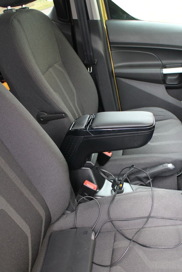

Ich habe einen Ford Tourneo Connect Trend (2014). Ich habe eine passende Armlehne gefunden und eingebaut:
http://de.rati-shop.com/armster-2
Die USB und Aux Buchse wird über ein mitgeliefertes Verlängerungskabel mit einer neuen Buchse unter der Armlehne verbunden. Prima Sache!

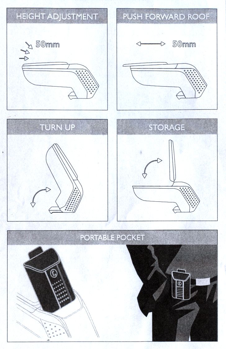

Danke schuhschachtel für die Bilder. Die Armster 2 wäre eine Möglichkeit wenn ich mir mal ne Armlehne hole. Allerdings dass man sie nicht 90° hochklappen kann stört mich persönlich etwas :mhm:

Projekt Mittelarmlehne erfolgreich abgeschlossen
http://www.gewe.at/mal1.jpg
Einziger winziger Schönheitsfehler: Mein Tourneo hat neben dem AUX Anschluß keinen USB Anschluss, wie ihn der Wagen von Strahlemann laut Foto hat. Darum wurde das Kabel zur 12V Steckdose verlegt, wo der 2fach USB Konverter stecken bleibt.

kannst du das mit der Armlehne dass man die nicht 90° hochklappen kann bestätigen?
Stört die Lehne beim Handbremse ziehen?
Kann man mit aufgelegtem Arm schalten?
G
gewe
116
Das Foto von Schuhschachtel entspricht bezüglich der Hochklappbarkeit auch meiner MAL. Aber das stört mich eigentlich (noch ?) nicht.
Die Lehne ist angeblich bis 80 kg belastbar.
http://www.gewe.at/hdk/mal2.jpg
Möglicherweise stört mich mal die kleine Lasche bei der Tasche, wenn ich den Arm bewege, weil es eine Art "Gummi" ist. Dann kommt die Schere zum Einsatz. Die Tasche hat einen Clip, mit dem sie am Gürtel befestigt werden kann.
Die Lehne stört bei meiner Sitzposition (2 m groß) eindeutig bei der Benutzung der Handbremse.
Schalten mit aufgelegten Arm ist aber sehr bequem. Auch hier ist meine Größe zu berücksichtigen.

Hab mal beim Hersteller bzgl. der nicht möglichen Klappbarkeit von 90° geschrieben.
Hier die Antwort:
Guten Tag Herr,
vielen Dank für die Info, Feedback wie Ihre ist für uns wie Gold. Bei die Entwicklung von Armster 2 war die Dilemma zwischen PortablePocket und 90 Grad Aufklappbarkeit. Damals hat die Pocket gewonnen, daran können wir leider schon nicht ändern. Wir sammeln die Meinungen konstant, die Ergebnisse werden bei die Armster 3 Entwicklung benutzt, aber das wird nur später stattfinden.
Sprich, vielleicht gibts später ne andere Armlehne. Pocket Portable brauch ich nicht.
