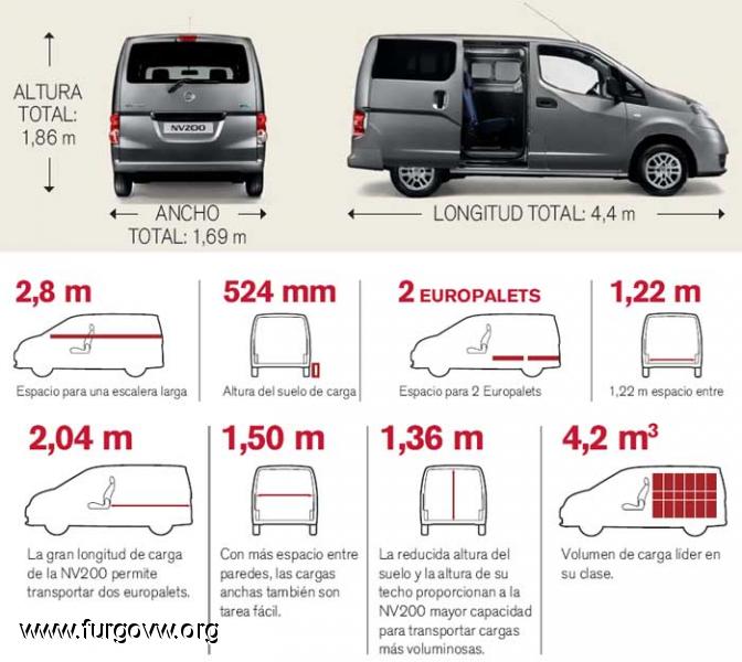

tendiere zu einem nissan nv200
(nicht amerikanischer NV200, der ist etwas laenger) (nicht Kastenwagen mit Trennblech)
PKW
NV200 und E-NV200, wobei der E-NV200 leicht vorgebaute vordere Stossstange hat bei gleichem Innenraum
Hinter der festen Konsole am Boden unter dem Fahrersitz allseits bekannte 2090 mm
Einige Versionen sollen paar cm innen laenger sein wegen spartanischer Heckklappenverkleidung, auch nachruestbar
quer zwischen den Radkaesten ueber 1200mm (muss sein fuer Paletten laden)
ansonsten paar Abmessungen, jederzeit findbar im freien internetz
Mit einem Bild kannst Du auch weitere Masse selbst messen (Dreisatz)
