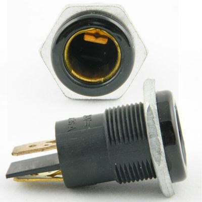

@helmut_taunus
Ich frage mich immer wieder warum du von diesem KFZ Normsteckdose so begeistert bist. Ok du hast es ja schon Zig mal erwähnt aber ne bessere und sicherere Verbindung bekommt man sicher mit den MC MagCode Stecker die zudem durch die Magnetverbindung auch übelste Straßen überstehen. Und wenn schon umbaut dann würde ich darauf zurückgreifen.
Die KFZ Normsteck-Verbindung ist fuer KFZ vorgesehen. Die Buchse kann fast jeden Strom. Den Stecker gibt es fuer 6 A glaub bis 16 A, hat dann immer mehr Kontaktflaeche. Mit Schalter, mit Sicherung, mit beidem, abgewinkelt oder gerade. Und das beste, anders als beim Zigarettenanzuenderschrott drueckt der Mittelpin eben nicht systembedingt den Stecker aus der Buchse raus. Da liegt keine Ausdrueck-Kraft an, der Mittelpin wird quer federnd gehalten und kontaktiert.
Meinetwegen auch mit dem neumodischen Kram etwas bauen, Hauptsache weg von der Wackelitis am Zigarettenanzuender. Selbst Banane waere besser.
Die Normstecker gibt es Jahrzehnte und an jeder Strassenecke, sogar an jeder Waeco Kuehlbox serienmaessig. Nur die Norm-Steck-DOSE fehlt meist im PKW.

Also gute Dosen haben innen in dem Bereich wo die zwei setlichen Kontakte des Stecker je Seite eine kleine Vertiefung damit der Stecker genau so wie @helmut_taunus das beschreibt nicht heraus rutschen kann. Und außen am Steckdosenrand wird mit zwei Pfeile darauf hingewiesen wo diese Nuten sind.
Ich kann ja gerne mal ein Foto davon machen was ich hier meine.
:gruebel:Also an meiner so wie du das Bild verlink hast sieht der Stecker anders aus.:(
so siehts bei (den meisten? ) Kuehlboxen aus.
Bild Stecker
Das ist ein kombinierter Zigarettenanzuender / DIN Norm-Stecker. Mit dem Klappermurks in Rot passt er halbwegs in den Zigarettenanzuender, ohne das rote Teil passt er recht praezise in die Normbuchse.
Die Ueberlegung, ob und wie man aussen den Zigarettenanzuender nachbiegen kann, damit die Reibung gross genug wird, ist hilfreich aber nur noetig, weil der Mittenkontakt den Stecker rausdruecken will, nochmal rausdruecken nur im Zigarettenanzuender. In der Einbaubuchse des Zigarettenanzuenders ist unten der mittlere Pluskontakt eine feststehende Blechflaeche. Sie federt nicht. Der eingeschobene Stecker rutscht dagegen, und im Stecker federt der Mittelstift an das feststehende Blech, mit derselben Kraft drueckt sich der Stecker selber raus. Im Normstecker DIN 4165 ist diese Rausdrueck-Kraft NULL, nicht vorhanden. Der Mittenkontakt wird zur Kontaktgabe quer gedrueckt. Eines der seltenen Bilder, hier sieht man die beiden Blechlaschen, die den spaeter dazwischen eingesteckten Mittelstift von beiden Seiten federnd kontaktieren, am Umfang, nicht an der Spitze. Die Kraftrichtung ist 90 Grad anders, und nicht in der Richtung "Stecker raus schieben", sondern bei den Mittelkontakten mit Rundum-Aussennut sogar "Stecker drinhaltend".
Blick in Steckdose .. Bild2 .. Steckdose
