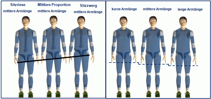

Sagte ich, es kommt drauf an, ob ein kleinwuechsiger oder ein Sitzriese auf einem Barhocker oder auf einem Fouton sitzen will. Die Sitzhoehe ist ein Ergebnis der Randbedingungen. Im flachen Auto sitzt ein Sitzriese dann eben auf einem Sitz hoch wie ein Schuhkarton.
Nachtrag: Der Begriff Sitzriese / Sitzzwerg hat wenig mit der Koerpergroesse zu tun
