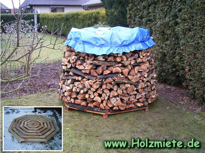

Mach dir nicht so einen Kopf. Holz trocknet auch wenn es im freien liegt. Nur halt langsamer. Regen schadet auch nicht, WENN das Wasser gut ablaufen b.z.w. verdunsten kann.
Wenn du dir keinen Unterstand an einer Wand o.ä. bauen möchtest, empfehle ich dir folgendes:
http://www.holzmiete.de/holz_unterkonstruktion/holz_unterkonstruktion.jpg
Unten muss natürluch was drunter, sonst zieht das Holz die Feuchtigkeit aus dem Boden und gammelt weg. Gehwegplatten reichen da aber völlig aus.
Dat ist doch nur ein Beispielfoto...

Die abgebildete Miete ist sehr schön. das Stapeln jedoch viel Arbeit. Ich habe mir ein paar Mieten aus stabilem Wildzaun (ein stabiler Maschendraht) und ein paar in den Boden gerammten Winkeleisen gebaut. Hatte ich alles da. Auf den Boden eine Plane mit Löchern, dann das Holz in den Drahzylinder geworfen, Plane oben rumgeschnürt und fertig. Trocknet prima und der Aufwand hält sich in Grenzen. Nachteil: die Zwischenmieter (Marder, Mäuse und dgl.) haben die unteren Etagen ordentlich als Toilette genützt. Kann Dir aber immer mal passieren.
