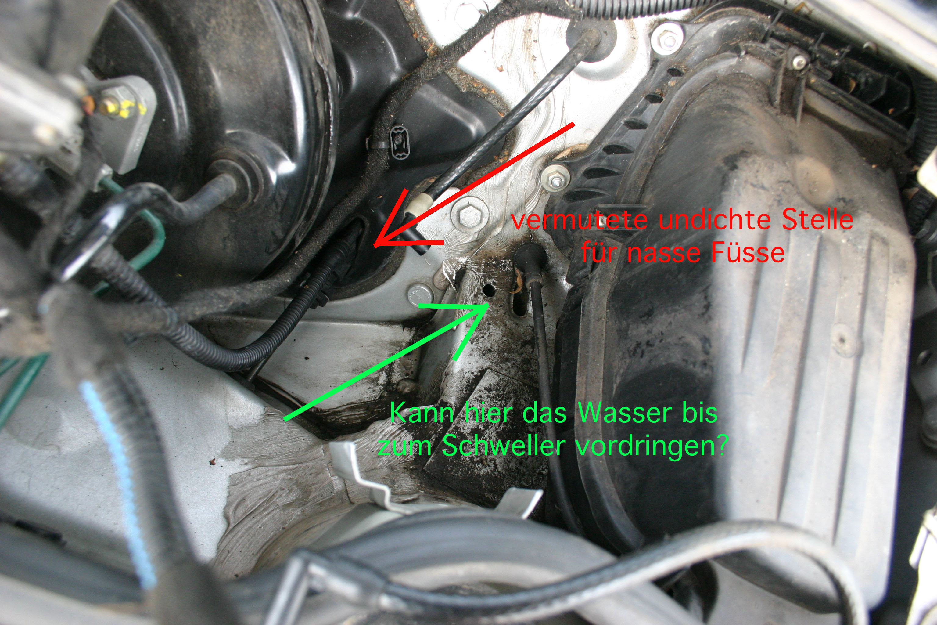

  5. #5 Anonymous, 08.03.2008
    Anonymous Guest
    Salü,
    hier also mein erster Zwischenbericht:
    Die Nachfrage beim foh brachte nichts Neues. Müßte man halt mal auf die Bühne und nachschauen, noch nie was von Wassereinbruch gehört :lol:
    Also Werkzeug ausgepackt, Verkleidung, Scheibenwischer und Wischwassertank raus: Drunter alles patschenass: undichte Schlauchverbindung an der Pumpe. Evt. läuft es von da direkt auf die Kabeldurchführung roter Pfeil, welches die nassen Füsse erklären könnte, aber wohl kaum das Wasser im Schweller!
    Deshalb meine Frage an Euch:
    Weiß jemand, ob an die Löcher mit dem grünen Pfeil irgendwie mit dem Rahmen bzw. dem Schweller korrespondieren?
    Wenn ja, hätte ich die "Quelle" schon gefunden und müßte mir kein dummes Geschwätz mehr von einem Meister anhören (sorry, aber manchnal wollen die einem wirklich einen Knopf auf die Backe nähen).

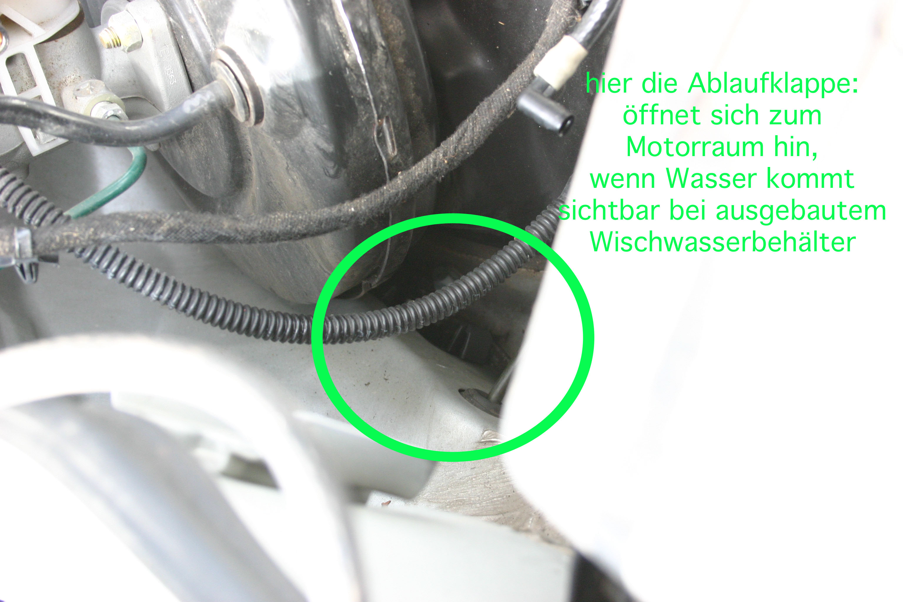

    Bei der Gelegenheit hab' ich auch noch versucht ein Foto von den berüchtigten kleinen Loch zu machen, durch welches das Wasser ablaufen soll, und manchmal verstopft:
    Bei mir ist es allerdings eine "ausgewachsene" Plastikklappe (ca. 6 x 4 cm) die sich zum Motorraum hin öffnet, sobald vom Wasserkasten Flüssiges anklopft, um eben dieses nach unten ablaufen zu lassen. Kann man auch von der Motorseite her leicht lupfen und Verunreinigungen rauslaufen lassen.
