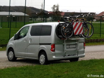

Vielen Dank für den Tipp mit dem T5-Träger!
Wir haben ca. 53mm abgeschnitten und in die unteren Haken ~2mm dicken Gummi beigelegt, damit der Träger gut an der Heckklappe anliegt. 50mm Kürzung hatten wir vor dem Bohren (mit Gurten zusammengespannt) getestet, das war uns nicht stramm genug.
https://www.frimie.de/entdecken/evalia/fahrradtraeger.jpg
Passt dann der obere Teil noch weit genug in das Rohr ohne an der zweiten Schraube für die Schienen anzustehen?
Nein, wir mussten den verjüngten Teil dafür einkürzen/ausfeilen.
