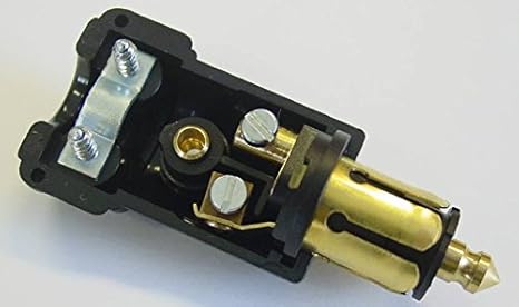

Zigaretten-Anzünder-Stecker
https://m.media-amazon.com/images/I/61XYKSFUsOL._AC_SS450_.jpg
Zigarettenanzuender Stecker
Manche Leute glauben schon DAS sei DER Autostecker, sie kennen sonst nix
Murks weil er immer wackelt und bauartbedingt vom Mittenkontakt rausgedrueckt wird
https://images-na.ssl-images-amazon.com/images/I/41JCJL%2BYwhL._SX466_.jpg
KFZ DIN 4165 Normstecker (geoeffnet)
kleiner aber mehr Strom zulaessig, je nach bestelltem Stecker
https://www.ebike-solutions.com/media/image/1e/de/78/Anderson-Powerpoles_F13.jpg
Anderson Powerpole - kann man selbst zusammenbauen, 2polig, 8polig, was grad benoetigt wird

Meines Wissens nach habe ich aber nirgendwo so einen Stecker dargestellt.
Den kleineren kannte ich schon. der ist auch besser.
Die Anderson Powerpole sind ein guter Tipp.
Gruss Hans
Ja,
Du nicht, jedoch denke ich auch gern an die Mitleser in 3 Jahren....
in einem von mir zitierten Link haben sie auf Ladegeraete mit Murks-Stecker verwiesen.
