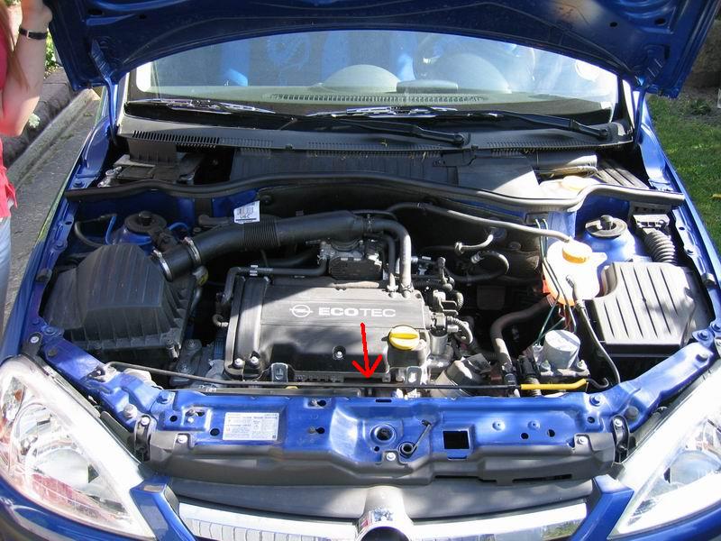

letzten Freitag war's soweit. Ein Blick unter die Motorhaube und es war überdeutlich, dass dort ein Marder gehaust hat (Combo Tour, 90 PS Benziner, grad mal 500 Km runter). Er hat das Kabel der Lambdasonde gemütlich zerkaut und anschließend ein Stück aus der Gummimanschette, die aus dem Sicherungskasten rausgeht und den Kabelbaum schützen (haha!) soll, rausgerissen. Kabel vom Kabelbaum hat er zum Glück keine erwischt.
Werkstattkosten: 230,- Euro für die neue Lambdasonde mit Kabel. Davon müssen wir 150,- selbst bezahlen, Rest macht die Versicherung!
Wir haben jetzt ein Marderschutzsystem nach dem Weidezaunprinzip (harmloser, aber effektiver Stromschlag) bestellt und hoffen, dass dann Ruhe ist.
Das Kabel der Lambdasonde war nicht mit einem Marder-Beißschutz umwickelt, wie die meisten anderen Kabel im Combo - rätselhaft, warum! Unser FOH meinte, es spräche nichts dagegen, das zu tun und so haben wir jetzt dieses Kabel und noch ein paar andere Käbelchen und Schläuche mit diesem schwarzen Rohr eingepackt, mit dem eh schon die meisten Kabel im Combo geschützt sind. Kostet 3,- Euro der Meter und lässt sich gut verarbeiten. Ist allemal billiger, als immer wieder ne neue Lambdasonde.
Mein Tip:
Schaut öfter mal in den Motorraum und seht zu, dass Ihr Eure Kabel und Schläuche irgendwie schützt. Vor allem Nordlichter, die im Süden Urlaub machen (hallo Stefan!) sollten Vorkehrungen treffen, denn hier ist das Problem ziemlich massiv. Mir ist schon mitten im Kneipenviertel von Darmstadt Nachts ein Marder begegnet...
