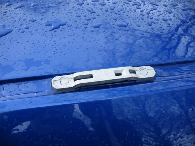

Naja.... weiß nicht.... vielleicht meinen wir ja das selbe Teil.
Mit den vielen "unsauberen" Schweißnähten/Punkten..... soweit ich mich erinnern kann, ist das wirklich nicht hübsch und vielleicht ist das ja so eine Art Leiste und Modul hat recht, dass wir das nur anders sehen, weil der Lack doch drauf ist. Wenn der Lack Fehler hätte, würde ich vielleicht erkennen, dass es ein Schweißband o.ä. ist.
Habe mal in meinem Fotoarchiv gewühlt und "nur" diese beiden Bilder gefunden, wo man die betreffende "Furche" erkennen kann.
Auf dem Kajakträger-Bild kann man auch die Schweißpunkte erkennen, wenn man gaaaanz genau hinschaut :mrgreen:
http://www.big-friedrich.de/images/Auto/IMG_0740.jpg
http://www.hochdachkombi.de/galerie/data/media/41/Dachtraegerverl2.jpg

und bei Ihm ist dort so wie sich das anhört, die Regenrinne mit einer kunststoffleiste abgedeckt.
Also,.... unter der Lackschicht dieser Regenrinne / Leiste kommt nur der Grundlack zum Vorschein, wenn der Originallack nicht mehr da ist... und nein, ich habe natürlich nicht angefangen meinen Lack abzukratzen, nur um zu schauen, was da ist - der Lack ging ganz von alleine ab! :jaja: :jaja:

@ cobrasol
Danke für den Tip, mich hat bei modul der Begriff Kunststoffschienen verunsichert, aber vielleicht meinte er genau das, was Du hast :jaja: Werde da auch mal ein Auge drauf haben. Vermute mal, das dort die Schweißstellen nicht richtig gereinigt worden sind und es daher zu diesen Abplatzungen kommt. Da es bisher nur selten vorkommt, war vielleicht ne Aushilfe am Werk :mrgreen:
DAS MEINTE ICH!!
ganau das meinte ich - siehe big-friedrichs Beitrag Verfasst am: 07.07.2008 - 22:00
auf den fotos sieht es aus wie bei mir...die schweisspunkte sieht man auch. es scheint ein kunststoffband (?) darübergeklebt zu sein und das wiederum in wagenfarbe lackiert.
irgendwie sowas... ;-) :p
Knuffy
2.505
Also bei mir wurde nur das nackte verschweißte Blech lackiert (habe ich mit nem Schichtstärkenmessgerät überprüft). Aber vielleicht wurde das bei einigen abgeklebt und dann mit überlackiert (versehendlich) und keinem ist es aufgefallen, bis heute bei einigen an der Stelle der Lack abbröselt :jaja:
