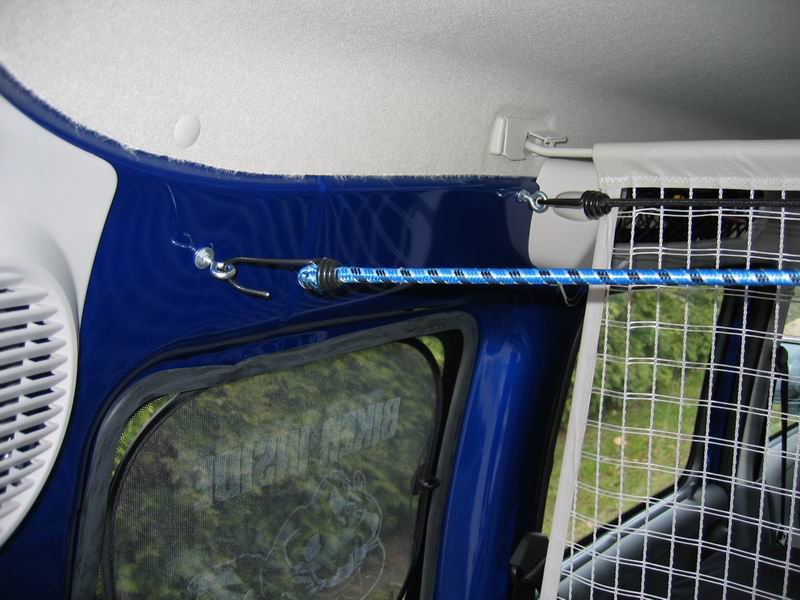

Den Kinderwagen und Co. konnten wir zwar unten befestigen, aber nach oben hin null Möglichkeit. Zeitweise hatten wir dann einfach einen Spanngurt an der Stange befestigt, die zum Laderaumnetz gehört. War aber nicht wirklich toll. Ich habe dann mal was gebastelt, wobei es schon weh tat, Löcher in den neuen Combo zu bohren. Hat sich aber gelohnt. Ok, zum Festzurren würde ich die Dinger nicht verwenden, aber für Spanngurte ideal. Da wir 2 pro Seite haben, können wir zum campen damit einfach eine Art 2. Boden mit Klamotten und so etwas einrichten, oder einfach ein Zelt dran befestigen. Also so dass der Combo quasi mit als Raum genutzt wird und nahtlos zum Zelt übergeht.
- kleine Verbesserung
Wir haben hinten im Innenraum zusätzlich Haken angebracht. So können wir Ladung besser sichern und beim Zelten können
wir dann z.b. Plane vom Wagen zum Zelt spannen. So können wir die Ladefläche quasi mit ins Zelt einbauen.
Den Einbau hat ein Freund von mir gemacht, der Wohnmobile baut.
http://www.big-friedrich.de/images/Auto/Haken1.jpg
