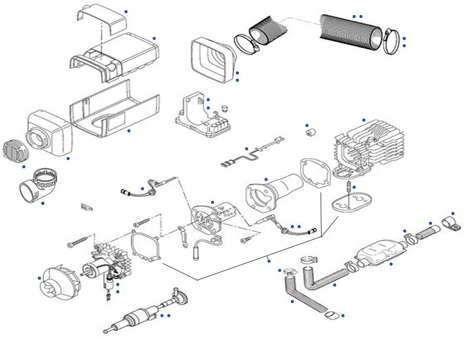

Danke für die Explosionszeichnung, damit komme ich vielleicht weiter.
