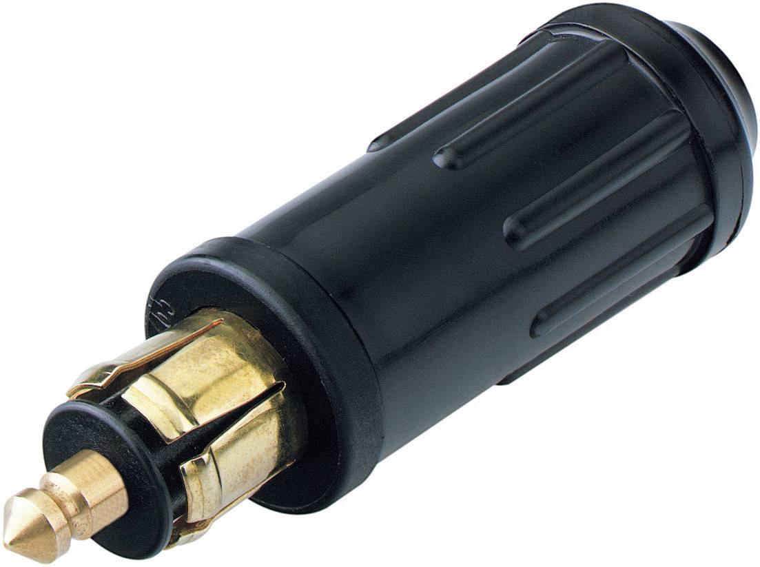

bessere Stecker, Autonormstecker, und davon die mit hoher Strombelastbarkeit, auch wenn dieser Strom gar nicht fliessen soll
http://www.conrad.de/medias/global/ce/8 ... S_1000.jpg
http://www.voelkner.de/products/12453/100-xl.jpg
Schau den Stecker an, die Hochstromversionen haben viele Metall-Laschen, der Mittelstift wird von der Dose seitlich umfasst.
