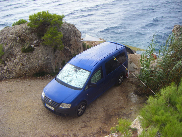

Wir haben zur besseren Belüftung meist mit halb geöffneter Heckklappe geschlafen. Hierfür habe ich ein Moskitonezt genäht. Oben befestigt mit Spannfix-Spirale, an den Seiten eingenähtes Magentband. Hat super geklappt!
http://a6.sphotos.ak.fbcdn.net/hphotos-ak-ash4/s720x720/309761_287597697932805_100000477307046_1160892_1203103981_n.jpg
Hier nochmal von oben.
- Thermomatten für die Fahrerkabine
- Ringschrauben in die Gewinde im Dach (eig. für Dachträger etc) -> für Wäscheleinen, Tarp etc.
https://lh5.googleusercontent.com/-rfsNtw7mWfc/TqsVKColI6I/AAAAAAAAJAI/cliXWG_4vZ0/s640/s%252520DSCF0119.JPG
