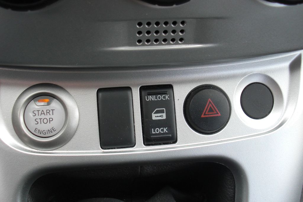

Die "neuen" Evalia erkennt man recht einfach an der Mittelkonsole (Start-Stopp-Knopf anstelle des Warnblinkschalter).
Neu: Klick
Alt: Klick

Kann man den "neuen" Evalia an einem konkreten Baujahr festmachen? Ich denke, das müsste so 2015/2016 gewesen sein?
Hier in Spanien (wo ich lebe) fahren die (inkl. des NV200) deutlich häufiger durch die Gegend als in Deutschland, ob als PKW oder Transporter. Leider spiegelt sich das nicht am Gebrauchtmarkt wieder, weder im Preis noch im Angebot :/
Der Übergang ist fließend
Mein Tecna wurde im März 2016 produziert
Hat zB
Startknopf
Tempomat (aber kein Navi)
Rückfahrkamera neben dem Tacho
14“ Felgen (erst auf den neueren sind 15er)
44 kg Stützlast (erst die neueren haben 75, wobei das nur eine Eintragungssache ist, technisch hat sich da nichts geändert)
Hinten keine Klimaausströmer (den haben wiederum nur die älteren Modelle)

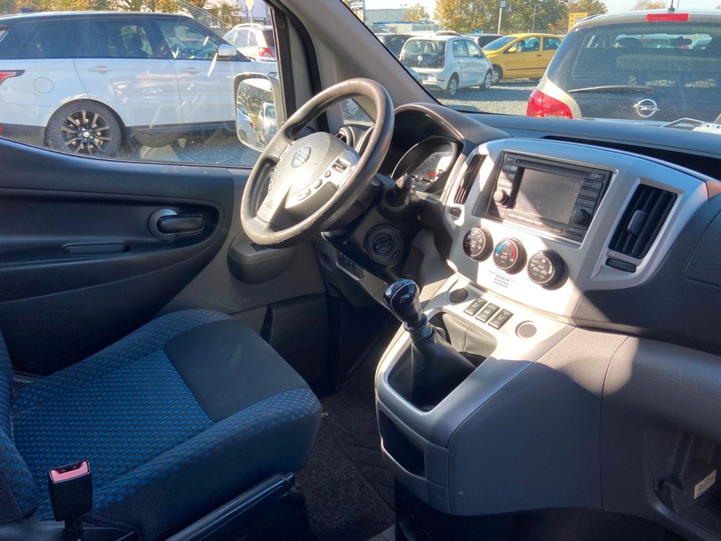

Ich habe auf dem Ebay-KA-Äquivalent hier einen netten Evalia gesehen von 2018, allerdings mit knapp 150k km, womit ich mir dann etwas unsicher bin. Weiß aber auch, dass sowas immer noch besser sein kann als ein 2015er mit 50k km, der wenig oder "ungünstig" gefahren wurde. Und er hat Schiebefenster hinten (anscheinend schwer zu finden)
Der VK (in Spanien) meinte zu mir, das sei ein DE-Import. Ich hatte mich nämlich über die Radiovariante gewundert, hab sowas noch nicht im Evalia gesehen (nur ein Rädchen links neben dem LCD). Er meinte, das sollte ein Nissan Original sein, hat ihn aber eben schon importiert gekauft.
Ist euch diese Radiovariante schon mal über den Weg gelaufen oder ist das etwas nachträglich eingebautes eines Drittherstellers?
Arnie
Arnie
212
ich denke mal,daß das ein nachgerüstetes Radio ist.Ich kenne diese Variante nicht.
