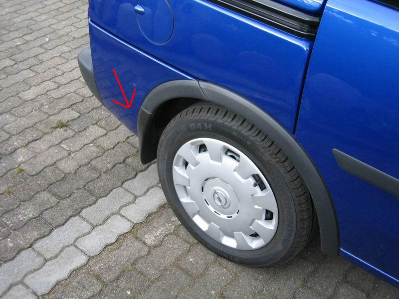

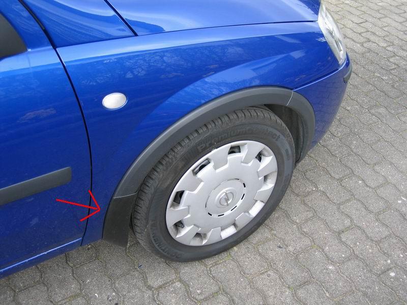

    Also ich habe es selbst gemacht.
    Vorn wird die schon vorhandene Schraube genommen und hinten mußt du ein Loch bohren. Aber halb so wild.
    Die Klebeflächen sind aber nicht so gut und ich würde gleich die Dinger mit ExtremRepair von Henkel befestigen.
    Das Paar Schmutzfänger kostet etwa 25 Euro.
    Für die Montage wollte der Freundliche 120 Euro haben.
    Ich habe ne halbe Stunde gebraucht und bin alles andere als handwerklich begabt. :mrgreen:
