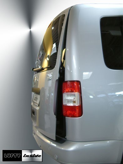

Auch bei Hecktüren gehen Aufsteller, allerdings ist es bei Regen schwieriger. Ich nutze für meine Klappe www.lufty.eu schnell simpel gut aber auch teuerer.

vblade schrieb:
Heckklappenaufsteller: Ist der Kofferraum dann noch komplett abschließbar?
Ja.
Bei meinem ist die Heckklappe fast zu schliessen, das Schloss und der Buegel mit Uebung und ohne Sicht anzulegen und einzurasten, wie gsagt etwas Uebung noetig. Wenn das Schoss dann eingerastet ist, kannst Du den Wagen abschliessen wie ueblich, Schluessel oder Fernbedienung. Bei meinem Berlingo, sollte bei anderen aehnlich sein.
Manche besseren Heckklappenaufsteller (Angebot genau lesen) sind so am Schlossbuegel, also am Auto, zu befestigen, dass man nur noch die Heckklappe -achtung langsam- schliessen muss ohne den Aufsteller dabei gleichzeitig auszurichten oder anzufassen.
Auch dann abschliessbar wie ueblich.
Du kannst dann so abgeschlossen parken. http://www.lufty.eu/images/produkte/i10/1014-2.jpg
