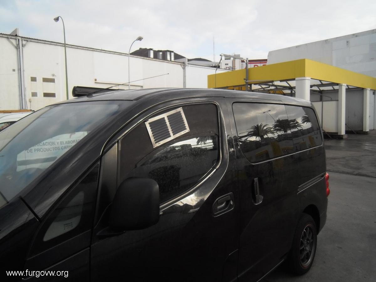

    Fuer den NV200 gibt es diese passenden Blecheinsaetze zu kaufen, Lueftungsgitter, mit innen Mueckennetz http://up.picr.de/22495476rp.jpg

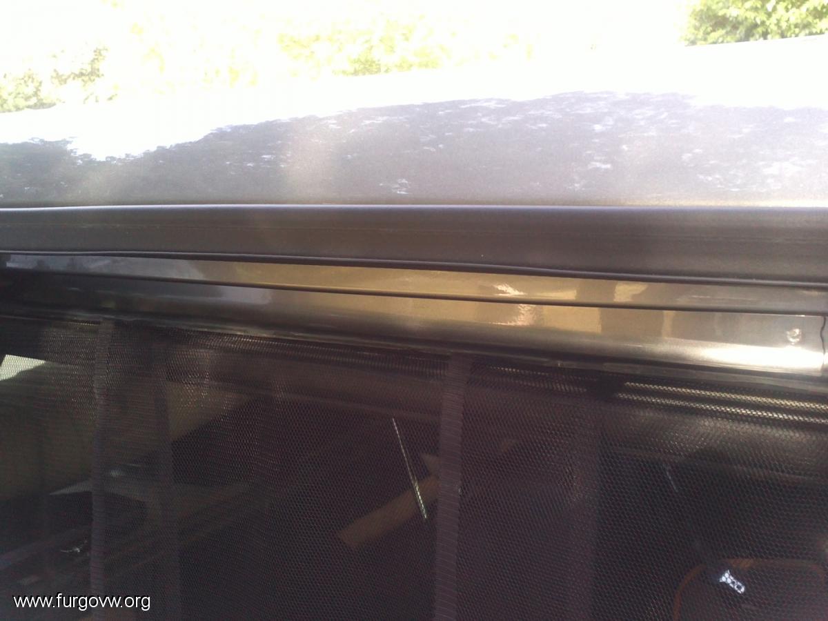

    Ein Selbstbau http://www.furgovw.org/galeria/fotos/canario31/p83002060.jpg

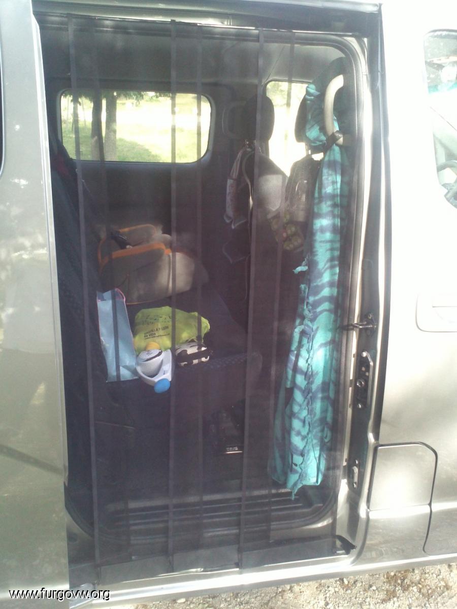

    Jemand hat Plastikstreifen in die Schiebetuer innen gehaengt,
    wie genau, das weiss der Spanier
    http://www.furgovw.org/galeria/fotos/gonzo13/img0160.jpg
    http://www.furgovw.org/galeria/fotos/gonzo13/img0150.jpg

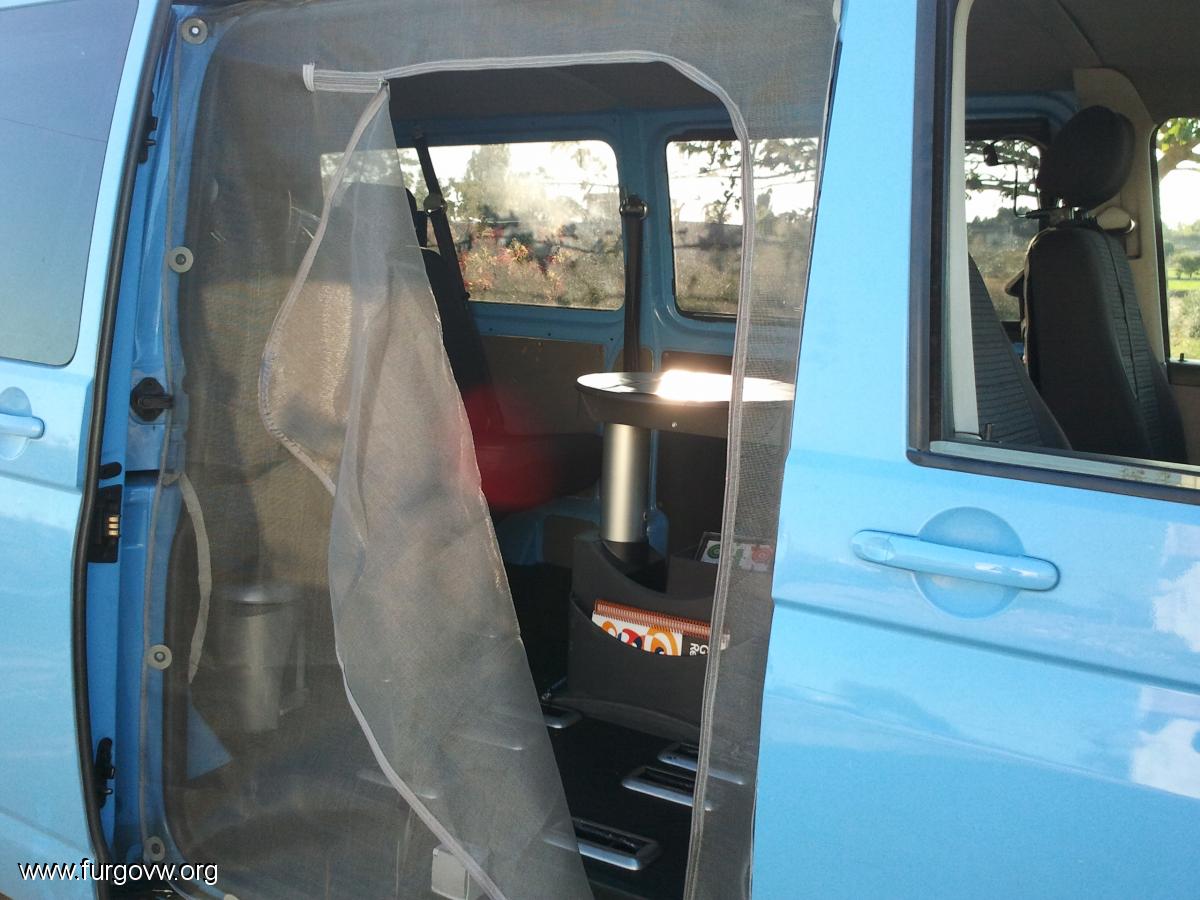

    Ein Mueckennetz mit Magneten in einen anderen Wagen eingehaengt
    http://www.furgovw.org/galeria/fotos/navi09/2012-09-04-19.14.210.jpg
    Gruss Helmut,
    der bei Mueckenalarm gern woanders hinfaehrt, auch MIT gescheiten mueckensicheren Netzen im Klappdach.
