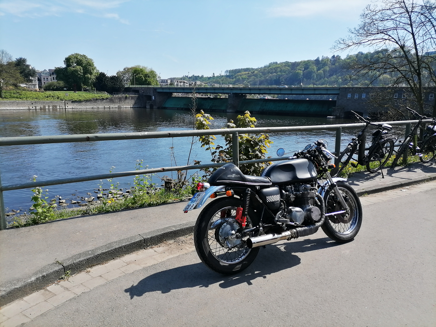

Ich bin an meiner "neuen" Honda auch ein wenig weiter gekommen...
Vorhin mal runtergewaschen.
Die Sitzbank mit dem Tornador bearbeitet- sieht richtig gut aus, der ganze Dreck aus der Narbung und den Pseudonähten ist draußen.
Und den Bremskolben hab ich raus- der fiese Trick mit der Fettpresse....gegen max. 400bar kommt selbst jahrzehnte alter Rost nicht an.
Gruß, Stefan
