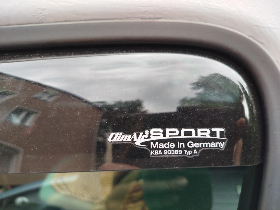

Und Windabweiser will ich mir noch holen
Welche sind da gut und günstig?
Berlingo-Flo
79
Hi
Da steht aber dass die ohne ABE kommen.
Wird man da wirklich sanktioniert wenn man die dran hat..ohne ABE
Alex86
Alex86
294
Oh.. dann schaue ich noch mal welche ich genau dran habe. Meine sind mit ABE. Ob was passiert oder nicht entscheidet im besten Fall die Polizeistreife und im schlechtesten ein Personenunfall..

Dann nehme ich sie vielleicht ab wenn ich durch solche kleinkarierten Länder wie Schweiz oder Deutschland fahre. 50 Euro, wenn man wirklich mal erwischt wird ist jetzt auch verkraftbar.

Noch könnte ich meine Windabweiser auch abmontieren. Die aktuellen Fahrzeuginteressenten kennen den Wagen noch nicht gut genug. :mrgreen: Aber ich schaue erstmal was da genau drauf steht.. schreib dir dazu was in ein, zwei Stunden hier rein.
