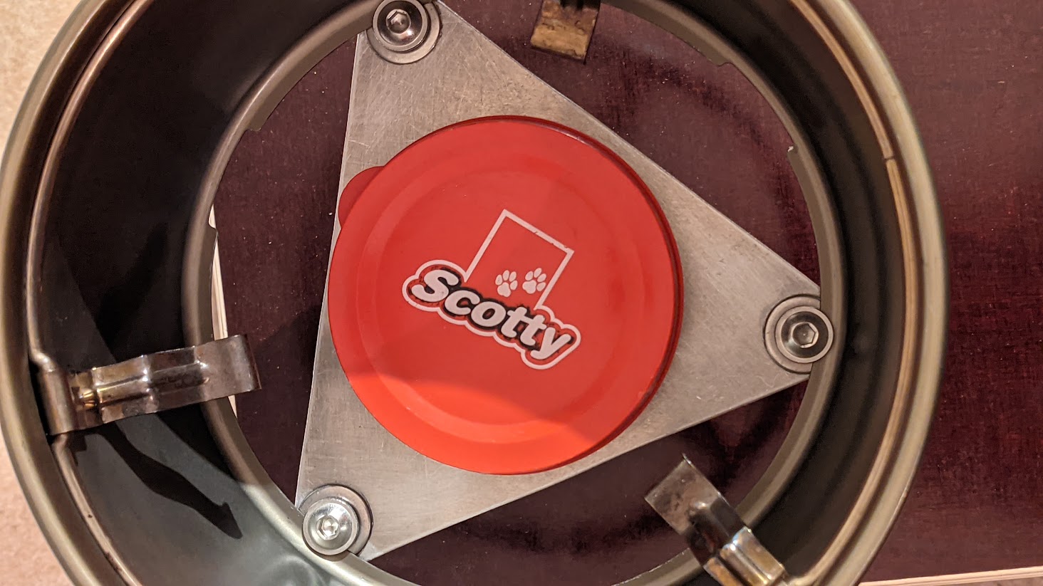

deine STH in der Box ist sehr schön. Mich fasziniert aber noch mehr deine Lösung für den Spirituskocher. Wie du den Carbonfilzkocher schön standsicher montiert und mit dem Windschutz vom Trangia kombiniert hast find ich schlicht genial. Hab ich so noch nicht gesehen.
Das Teil dürfte recht leistungsfähig sein und dank der Größe der Hundefutterdose auch lange Kochzeiten ermöglichen. Klasse!
Für den Einsatz mit einer Bratpfanne oder einem größeren Topf könnte es allerdings als kleine Ergänzung noch sinnvoll sein, eine Möglichkeit zu schaffen, den Brenner nach oben zu verstellen. Bei diesen Brennern ist nach meiner Erfahrung (allerdings aus dem UL-Bereich) der optimale Abstand (ca. 2,5 cm) zum Topfboden wichtig für die Effizienz. Auch ein Dimmring (s. Stove 9) ist recht hilfreich falls fürs Köcheln mal kleinere Leistung erforderlich ist.

Mein lieber hal
1. Ich finde es eine Frechheit meine Inzersdorferdose (kennt jeder Österreicher) als Hundefutter zu bezeichnen.
2. Habe ich das mitsamt den schukosteckernippeln von deiner seite abgekupfert und
3. Habe ich diese geniale trangia klemmlösung auch dreist von spacecamper gestohlen, wie auch meine kaktustoilette.
Aber zu der Trangialösung, die ist wirklich 100% kippstabil und der Filzkocher sicherheitstechnisch dem losen Spiritus weit überlegen.

1. Ich finde es eine Frechheit meine Inzersdorferdose (kennt jeder Österreicher) als Hundefutter zu bezeichnen .../
Au wei! Mea culpa, mea maxima culpa gen felix Österreich! :oops: Ganz offenkundig ließ ich mich vom abgebildeten Deckel mit den Hundepfoten sträflich leicht täuschen! ;-)
https://lh3.googleusercontent.com/pw/AM-JKLUxJyYZxvC_zRCw2E-g86hV9_i8u0pV34bHBUp_deWyeOFT7you8kbfM_1Swt9hjLURoRNxaq8BBSdFqHb1HwDANlvD5UBrV4zQequps9zic155f3WYWuo1g4sNx0KV7s0YcAEgvPNN1Vj8zIygGf5r=w1464-h824-no
... Aber zu der Trangialösung, die ist wirklich 100% kippstabil und der Filzkocher sicherheitstechnisch dem losen Spiritus weit überlegen ...
Absolut d'accord!
