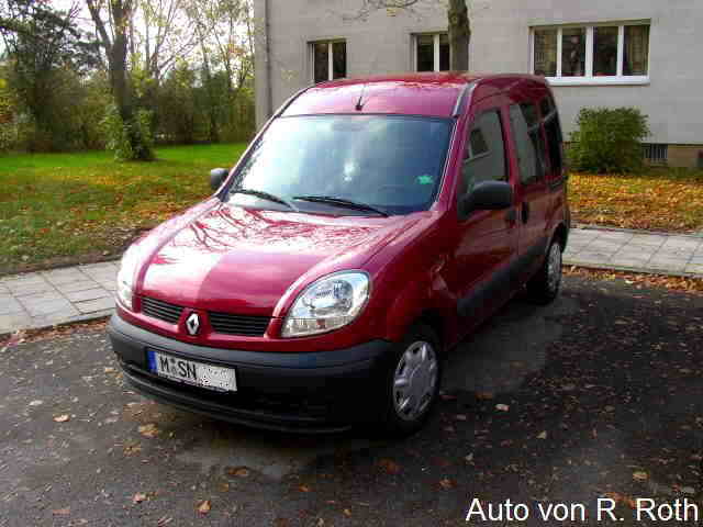

http://www.rothroland.de/images/kfz/kangoo.jpg
