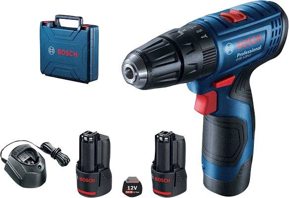

eignet sich ein großer 18V Schlagbohrer auch Möbel zusammenbauen? Oder ist das dann zu viel Kraft?
Klar geht auch, aber ich bastel an Holzmöbel, Gehäusen oder Ähnlichem lieber mit meinen kleinen Ryobi und Bosch Professionel 12 Volt Schrauber. Das wäre auch mal eine Möglichkeit die Du probieren könntest (bei Bekannten oder einem Werkzeugverleih ausleihen). Die kleinen haben schon mehr Kraft als der IXO und wenn Du Dir das Set mit zwei Akkus kaufst, könnte das vielleicht auch schon funktionieren.
https://asset.re-in.de/isa/160267/c1/-/de/002238081PI01/Bosch-Professional-GSR-120-LI-GSR-120-LI-Akku-Bohrschrauber-12V-2.0Ah-Li-Ion-inkl.-2.-Akku-inkl.-Ladegeraet-inkl.-Koffer.jpg?x=1822&y=1025&ex=1822&ey=1025&align=center
Gute Option weil den könnte ich dann auch für Möbel u.a. verwenden. Ich schaue mal, ob ich den irgendwo leihen kann. Den müsste man ja auch über eine Power Bank laden können.

Son großer geht auch für kleine Sachen.
Mein (teures) gerät lässt sich sehr feinfühlig einstellen (die bereits erwähnten schlauc hchellen- die überdrehe ich eher von hand), oder die IKEA Küche, die ich uns unlängst gebaut hab.
Bürstenlos ist quasi Verschleißfrei, hat viel Drehmoment im unteren drehzahlbereich.
Imho für gelegentlichen gebrauch nicht zwingend erforderlich.

nö, die Kraft kann man runterregeln... das Problem ist eher, dass die Akkuschrauber deutlich größer und damit auch unhandlicher gerade für filigranere Arbeiten sind. Dafür kann man eben den IXO nutzen, weil der klein und leicht ist
Also ne Powerstation mit 230 Volt für unterwegs ja, ne Powerbank so mit USB und 12 Volt, nein. Bosch hat, obwohl von der Bosch Fangemeinde gewünscht bis heute keinen 12 Volt Lader für ihre Geräte herausgebracht. Ich hab mal günstig zwei 230 Volt Ladegeräte mit Steckernetzteil geschossen, gemessen was aus dem Netzteil rauskommt und ins Ladegerät reingeht, hab das Netzteil weggemacht und 12 Volt mit einem Spannungserhöher angeschlossen, da ist mir die Ladeelektronik des Ladegerät abgeraucht. Wahrscheinlich wird vom Netzteil nicht nur die Spannung geregelt sondern auch die eingehenden Ampere und ich hatte ja unlimitierte Ampere eingespeißt und daran ist wohl das Ladegerät verstorben. Also lange Erklärung, kurzer Sinn, nur wenn Du 230 Volt an der Powerstation hast, dann kannst Du den kleinen laden.
