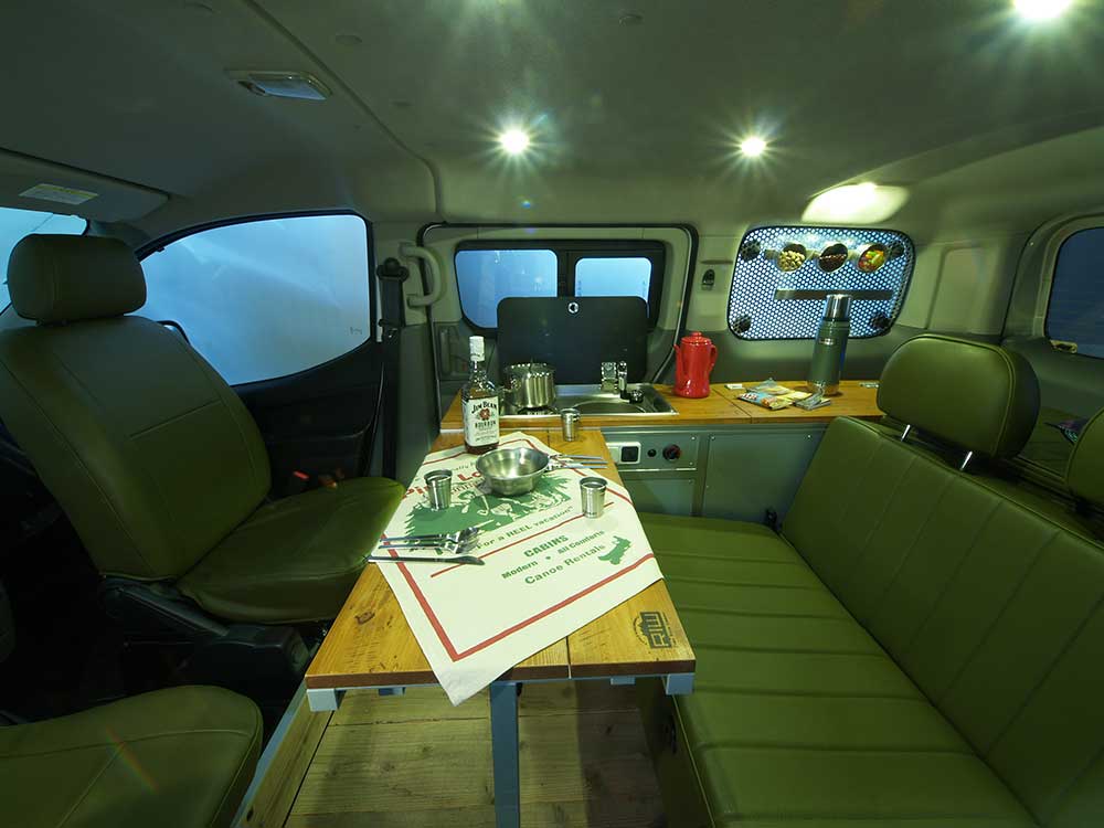

    da ich im Forum nichts darüber gefunden habe wollte ich euch diese Seite mal empfehlen. Die japanische Firma baut "Free Style Camper" und nennt sich RIW ("Ramble In Wilderness")
    http://www.riw.jp/index2.html
    (hier etwas weiter nach unten scrollen...)
    Auch wenn ich nicht nach Japan fahre um einen NV200 verändern zu lassen, so entdecke ich doch ein paar gute Ideen die man bei einem DIY-Umbau beherzigen könnte.
    Man sieht eine Galerie mit einem umgebauten NV200 (in Japan als Rechtslenker) ohne Hubdach aber mit Drehkonsolen, der üblichen Kleinküche + Kühlbox und umlegbarer Sitzbank, z.B. das hier (hab' nur 3 von 14 Bildern hier verlinkt)
    http://www.riw.jp/04.html
    Die grünen Polster sind zwar nicht so meins, aber die Möbel basieren auf einem Alu-Stecksystem, vermutlich verkleidet mit Platten aus High Pressure Laminate (HPL) und sogar "richtigen" massiven Arbeitsplatten auf der Oberseite. Da kann man gleich sein Brot drauf schneiden. Sieht im Vergleich mit den üblichen Sperrholzkonstruktionen super aus und wiegt bis auf die Arbeitsplatten wohl auch nicht so viel wie Schränke aus Spanplatten, zudem ist HPL wasserfest und man muss keine Umleimer einsetzen. Dafür etwas schwieriger zu bearbeiten.
    Die Rückbank läuft in irgendwelchen Schienen
    http://www.riw.jp/10.html
    und kann auch gedreht montiert werden, gefällt mir aber nicht so und hier müsste ja wohl auch der TÜV was zu sagen, jedenfalls wenn man sie während der Fahrt nutzen möchte. Interessant finde ich wie der Anschluss für zwei Einwegkartuschen für den Kocher gemacht ist
    http://www.riw.jp/14.html
    Sowas habe ich im Zubehörhandel noch nicht gesehen.
    Auf dem Video unter der Gallerie wird gezeigt wie zwei Bänke ausgeladen werden, die sonst hinter der Rückbank als Regale bzw. Stauraum dienen. Der passende Tisch läuft im Wagen auf der üblichen Gleitschiene an der Küchenbox, auf der Wiese klappt man ein paar zusätzliche Beinchen hoch, die aber wegen winziger Füßchen sicherlich einsinken dürften. Also vielleicht doch besser ein richtiger Campingtisch. Was mir hier nicht gefällt ist die für zwei Personen kuschelig verminderte Breite der Schlaffläche, weil ja die Küche immer aufgebaut bleibt. Dieses Konzept findet man aber immer dann, wenn der Kocher mit Flasche, evtl. Kühlbox sowie Spüle mit Frisch- und Abwasser samt allen Anschlüssen in einem Block verbaut werden und Nachts nicht irgendwie unterm Bett verschwinden dürfen.

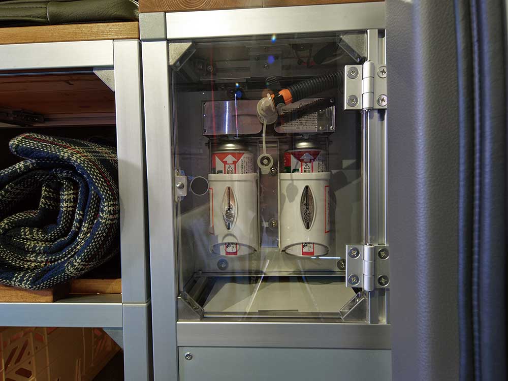

    das mit den zwei Gaskartuschen ist nicht nur unzulaessig (in Deutschland) sondern lebensgefaehrlich. Fest verbaute Gasflaschen muessen zum Innenraum gas-dicht sein (nicht die Spalte an der Glastuer) und weitere Anforderungen.
    Mir scheint einiges nicht so ernst gemeint zu sein. Das faengt mit den gruenen Werbefotos an, Weissabgleich ein Fremdwort, und geht mit der schmalen Spuele im breiten Schrank weiter, Platzverschwendung fuers Bett. Die Glasplatte vom Kocher liegt an der Schiebetuer, von aussen aufmachen, sie kippt weiter raus? Immerhin wird die Lueftung am Kochplatz besser, und nah an der Schiebetuer ziehts gut ab. Bis aussen jemand die Schiebetuer zuwirft, das Ende der Glasplatte. Die Zweierbank hat eine Lehnenhoehe von .. geeignet bis 8 Jahre, alle anderen haben die Kopfstuetzen unter den Schulterblaettern. Links im Bild die Vordersitze mit eingeschobenen Kopfstuetzen, zum Fahren muessten sie noch hoeher, und dann rechts, oh nein. Der Wagen kann nur als 2-Sitzer zugelassen werden, die hinteren Sitze nur im Stand verwenden.
    Eine gute Idee finde ich die zwei Tische / Baenke im Heck uebereinander, die gemeinsam zum Bett gehoeren, und draussen stehen koennen. Sie sind nicht fuer die Fahrt befestigt, oder erfordern die Sitzbank als Abstuetzung nach vorn.
    Imerhin wieder ein neuer Camper-Umbau auf NV200 - Weltauto
    Das Konzept mit Bett neben Kuechenblock ist verbreitet. Selbst dann schaffen manche breitere Betten:
    Der Hymer Cape Town (VW Bus) hat das Bett OBERHALB der Kueche, immerhin Armbreite vorhanden und kein Lichtschalter neben dem Ellbogen.
    http://i.auto-bild.de/ir_img/1/0/8/...-auf-VW-T5-Basis-729x486-d69275793b7fe79f.jpg
    Im Wagen von cc-hiro haben sie (vor gefuehlt 10 Jahren) die Kueche im NV200 nach unten zusammengeschoben und das Bett draufgebaut.
    http://www.furgovw.org/galeria/fotos/cesc2/nv200-camper1.jpg
    http://cc-hiro.co.jp/original07/img/img10bth5350_1.jpg
    Beides keine super-Loesungen, ich will nur dran erinnern.

    Hallo Helmut,
    du hast natürlich Recht mit den Gaskartuschen. Ich würde lieber der zooomschen Reserverradflaschenlösung vertrauen, mit Gasanlagenprüfung alle zwei Jahre. Oder dann besser gleich ein oder zwei von den kleinen Einwegkartuschenkochern ohne Festinstallation, und die zum Schlafen besser noch unter das Auto oder ins Zelt. Zumal die Kocherei im Auto zumindest für mich immer nur ein Notbehelf wäre, schade wenn man dann die Küchenbox festgeschraubt hat. Selbst in einem 5-Meter-Wohnwagen haben wir früher im Sommer vorzugsweise auf dem Campingtisch draußen gekocht, und zwar mit einem zweiten Kocher versorgt mit der Ersatzpropanflasche.
    Die Minispüle reicht gerade mal für's Zähneputzen und Händewaschen. Der einflammiger Kocher schränkt auch ein, immer alles schön nacheinander kochen. Darunter ist noch eine Menge Luft, sieht man auch im Bild mit offener rechter Schiebetür. Auch hier muss man sich echt fragen, ob das Gespüle nicht vorzugsweise draußen und in einer Plastikschüssel stattfinden könnte, im Hinblick auf die Wasserpanscherei und mögliches Fassungsvermögen der Spülwanne, notfalls wenn der Regen vorbei ist. Wenn es nicht anders geht muss man das Spülwasser dann in einen Kanister ablassen und bei nächster Gelegenheit entsorgen.
    Bei der Höhe der Kopfstützen und Lehnen ist natürlich zu entschuldigen, dass Männer in Japan im Mittel nur 1,70m werden, Frauen nur 1,56m. Vielleicht ist die Höhe der Sitzlehnen auch darauf abgestimmt, dass hinten immer die Kinder mitfahren? Spaß beiseite, für mich bleibt das Alu-Stecksystem mit den Arbeitsplatten sowie der Tisch und die Regale als Bett/Sitzbänke für draußen noch irgendwie übrig.
    Danke für die Links zu cc-hiro, "Auf der Küche schlafen" habe ich bei Terra Camper schonmal gesehen (da bei einem Caddy Maxi)
    http://www.adventuremedia4u.de/reisemobile/kastenwagen/04299a9f040f3f327/d001.html
    aber hier ist immer so wenig Kopffreiheit zum "Auf dem Bett sitzen", das erinnert mich sehr an die oberste Etage im dreistöckigen Liegewagen der Bahn, wo man besser die ganze Nacht so liegen bleibt:
    Bei dem schmucken Ausbau von cc-hiro sehe ich aber doch noch einen Küchenblock im Schlafmodus?
