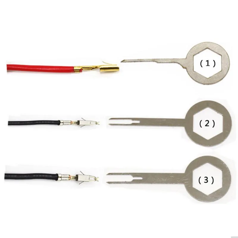

Also wenn sich der wiederhacken an meinem Stecker nicht so gehabt hätte :( hätte ich das auch so geregelt ;-) aber der wollte einfach nicht herauskommen. Ok es gibt ja Spezialwerkzeuge um Steckers zu entpinen, habe ich nur leider nicht :(.
@europa
Auf dem ersten Foto von "basmarti" sieht man das Rote Kabel mit dem Gelben etwas was an das weiße Kabel am stecker angelegt ist.
Das heißt er hat daß Weiße Kabel aus dem Stecker herausgepint (die Stecker haben alle einen wiederhacken so das sie beim zusammenstecken im Stecker bleiben und nicht nach hinten herausrutschen).
Nun hat er mit dem Roten Kabel die Verbindung geschaffen und an dem Roten Kabel ende den GLEICHEN STECKER dann wie am original befestigt um in so wieder in den Stecker (den weißen Stecker vom ersten Bild) einstecken zukönnen um so die die gleiche Steckfunktion wieder herzustellen.
Das heißt aber auch das man diesen Stecker haben muss um ihn dann mit dem richtigen Werkzeugs ans Kabel verbinden zu können.
Leicht das umzusetzen wenn man darauf zugriff hat.
Ich denke so kann man das verstehen.

noch Beispielbilder aehnlicher Stecker zur Erlaeuterung
klick
Es gibt das Steckergehaeuse und die Metallstifte. Zur Montage wird eine Leitung an den Metallstift verbunden, und dann wird der Metallstift in das Steckergehaeuse gesteckt. Dabei rastet eine Nase ein und verhindert nachher beim Zusammenstecken mit dem Gegenstecker ein Herausschieben des Steckerstiftes aus dem Kunststoffgehaeuse.
Noch ein anderer Steckerpin einzeln. Von hinten oben wird die Leitung angeschlossen, in der Mitte diese Federnase, vorn unten die Kontaktflaeche fuer den Gegenstecker.
Drei Pins mit Leitung und Widerhaken klack und Widerhaken-Loese-Werkzeug rechts
Hinweis, die Bilder wegen der Bildqualitaet gewaehlt, im NV200 sind andere aber aehnliche Teile verbaut.

wenn mans mal gesehen hat, ist es viel einfacher, als man es erklären könnte.
einfach mal auf den schrottplatz gehen und mit gewalt ein kabel aus einem fensterheber raus ziehen. dann sieht man den stecker und die aderendhülse.
die kabel bekommt man beim nv200 erst raus, wenn man am weißen stecker nach dem rausziehen aus dem fensterheberkasten eine Art "Sperr-Riegel" löst. Einfach mal am Stecker rumfummeln, dann merkt man das. Danach bekommt man das Kabel mit einer Nadel wunderbar raus - habe nämlich auch kein Werkzeug ;-)
Passend sind zufälllig folgende Stecker, wenn man die Kabel rauszieht
