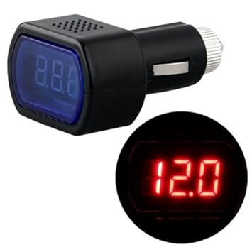

Wenn du jetzt noch wissen willst wo deine Batteriespannung liegt nimste einen günstigen Zigaretten Anzünder Voltmesser.

kann man mit so einem preiswerten Voltmeter ohne Verbraucher nur eingesteckt...
bei Fahrt etwa 14,4 Volt sehen, also die Lichtmaschine laedt
bei Stand etwa 12 Volt sehen, die Batterie ist angeschlossen (genauer.. eine typische KFZ Bleibatterie ist angeschlossen)
genauer im Stand den Ladezustand der Batterie grob bewerten, (mit-beeinflusst von Temperatur und Batteriealter)
12,2 Batterie normal
12,8 Volt Batterie randvoll
11,6 Volt Batterie ziemlich leer oder noch Verbraucher an
11 Volt Batterie platt
Beim Anlassen vielleicht 6 .. 8 Volt
Wer das bei seinem Wagen laenger beobachtet hat, erkennt wenns anders ist als frueher.
