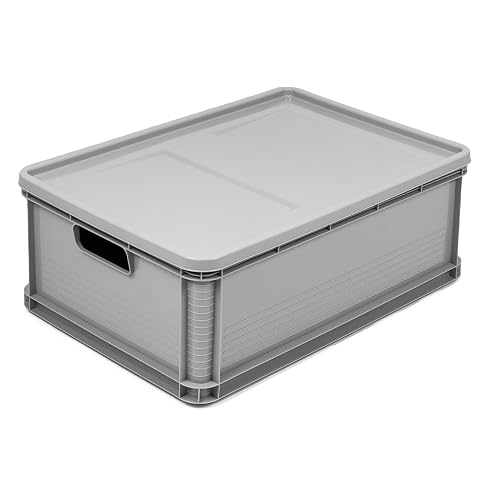

Hallo allerseits,
gesucht habe ich schon, aber vielleicht habe ich es übersehen..für diesen Fall bitte ich im Voraus um Entschuldigung...
Ich suche zusammenklappbare Boxen (gerne im Euroboxen-Format, aber nicht zwingend), welche
- einen Deckel haben (bzw. für die man einen passenden Deckel kaufen kann)
- stabil genug sind, auf ihnen zu sitzen (mit aufgesetztem Deckel natürlich) - sollten somit bis 80 oder 100 kg belastbar sein, und zwar "von außen".
Ich habe Kisten gesehen, bei denen eine maximale Belastung angegeben ist. Ich vermute aber, die gilt für die Beladung der Kisten, also für den Inhalt. Hat jemand erfahrung damit, welche Kisten auch zum darauf Sitzen / liegen stabil genug sind? Könnte man evtl. diese Angabe auch als "Richtlinie" zur "Sitzbeladtung" verwenden?
Danke für Eure Tipps und Meinungen.
Tragkraft Eurobox darueber
Was Du genau fragst, habe ich nicht gefunden, nur einige Anmerkungen dahin.
Bei den Euroboxen haben wir einen Aussen"ring", der das aufstehende Gewicht der naechsten Box obendrueber tragen muss. Die Auflast fuer einen 60 x40 cm VDA-RL-KLT Behälter fand ich mit 600 kg. Auch mein Eindruck, Holzplatte darauf und Gewicht-Tragfaehigkeit ueberraschend hoch, Sitzen kein Thema.
Weiterhin gibt es eine Gewichtsangabe fuer Beladung innen, Fuellgewicht. Auf plattem Untergrund sinnlos, nur auf einer hohlen Box darunter koennte sich der Boden durchbiegen oder reissen. Werte 60 x40 um 20 .. 30kg bei Muster gefunden. Es gibt platte Boeden weniger Gewicht aber mehr Volumen, und geriffelte Boeden, die mehr tragen koennen. Es wird auch die Beladung in kg angegeben und die Stapelhoehe, zB 30 kg und 10 Boxen uebereinander, heisst die untere kann 9x 30kg plus 9 Boxen Leergewicht tragen.
Auflast und Fuellgewicht kommen zB hier vor https://www.yumpu.com/de/document/view/19478325/download-pdf/35
Durchbiegen kritisch ueber Zeit und bei erhoehter Temperatur. Mit anderen Faltkartons habe ich probiert, ein Holzbrett innen hinein und praktisch nichts biegt durch, auch nicht voller Buecher, weil die Kraft von der Mitte direkt innen von der Bodenmitte weg, an die Aussenstruktur weitergeleitet wird. Natuerlich fehlt das Volumen von ca 20mm Brettdicke. solche aehnlichen Boxen, die Euroboxen erscheinen im Vergleich allgemein stabiler.
Auf Euroboxen die nicht klappbar sind kann man irgendwelche Deckel kaufen und auflegen, normal weitere Boxen auch auf den Deckel stapeln. Diese Deckel sind arg duenn und zum Sitzen kaum geeignet, was ich im Billigbereich gesehen habe. Dennoch liesse sich auf einen Einfachdeckel ebenso ein Brett auflegen und die Kraft direkt an den tragenden Rand leiten. Siehe auch die Sitz-Boxen mit Deckel. Das Brett kann innen im Deckel liegen, allerdings recht nah an den Rand reichen, nur mit Kunststoffdeckel. Im Selbstbau stabiler waere ein aufliegendes Brett direkt auf den Rand, mit unten Streifen zur Zentrierung gegen seitliches wegrutschen, ohne Kunststoffdeckel auch moeglich.
Eurobox klappbar mit fest gekoppeltem Deckel
https://www.allpax.de/product_info....unststoff-LxBxH-40-x-60-x-32-cm--faltbar.html
leider kaum Daten, nichts zur Deckeltragkraft, obwohl sie stabiler aussehen als manch andere.
Ich bin fuer Selbstbau der Deckel, aus Holz, Multiplex oder aehnlich. Baumarkt, 2 Kanten saegen, gleich mehrere Stueck. Abmessung fuer innen hinein, auch auf Plastikdeckel auflegen und ausprobieren.
