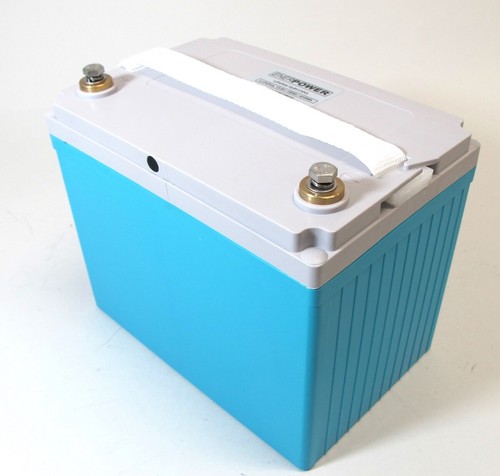

Da mich das mit der Lade- und Entladekennlinie der LiFePo4 interessiert habe ich mir mal einen 32 Ah Akku gekauft. Allerdings weigere ich mich immer Geld an Firmen zu zahlen bei denen ich das Gefühl habe den Namen mit zu zahlen. Ich habe mir einen NoName Akku mit BMS bei einer deutschen Firma bestellt die angeblich die Einzelteile (wie alle) in Asien einkauft und zumindest (angeblich) in Deutschland montieren läßt. Und bei 245 Öre (kostet jetzt schon 275) kann man nicht viel falsch machen.

Gerade erst gekauft, heftige Prüfung wird im Mai erfolgen wenn die Highlands Schottlands für 14 Tage mein Zuhause sein werden, "North Coast 500", ick freu mir.
Danke! Ja, sie werden günstiger. Ich habe jetzt die Diskussionen um die Qualität einzelner Zellen nicht verfolgt, und so viel Erfahrungen gibt es ja auch noch nicht.
2000 Zyklen ist bei deiner angegeben. Dafür kann man schon viele viele Tage campen gehen!
Ich bin jedenfalls gespannt auf deine Erfahrungen.
