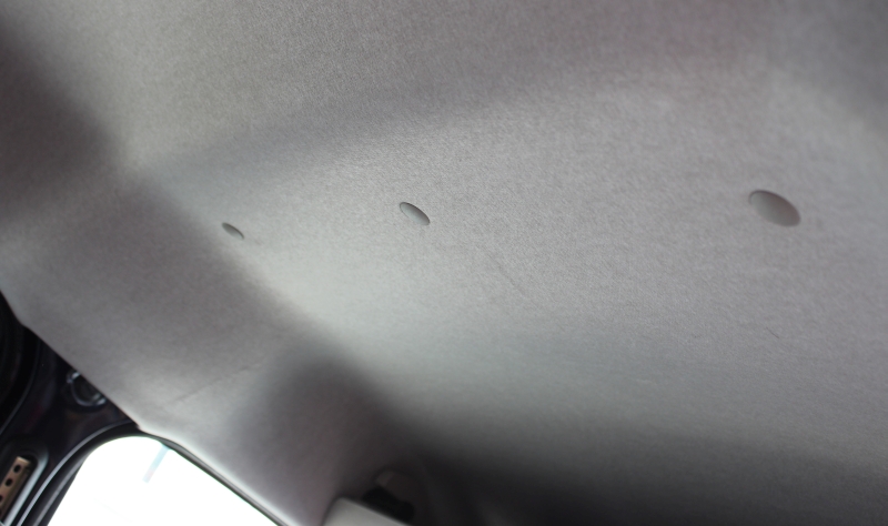

Ich möchte gerne in meinem Dokker ein Dachnetz haben. Blöderweise gibt es nichts "greifbares", an dem ich es befestigen könnte.
Der Dachhimmel hat solche Stöpsel.
http://www.dacianer.de/forum/attachment ... 1387659084
Könnte ich theoretisch an den gewünschten Stellen die Stöpsel rausziehen und mit (Spezial)Schrauben das Netz montieren?
Hoffe, ich hab das halbwegs verständlich ausgedrückt.
In einem anderen Forum hat jemand den ganzen Dachhimmel abmontiert. Dann käme ich bestimmt überall dran, aber eigentlich wollte ich nicht das ganze Auto auseinandernehmen, um ein Netz aufzuhängen. :mhm:

oft hilft es, bei solchen Fragen nach Befestigungsmoeglichkeiten Bilder zu finden ohne Verkleidung. So dass die darunter befindlichen Loecher im Blech zu erkennen sind.
Fuer den Dokker
http://www.trendzcar.com/2013-dacia-dok ... ot-trunk-2
http://www.syncro-system.biz/api/img/le ... _12877.jpg
youtube.com/watch?v=EigBl--smYs test drive cu noua dacia dokker 1,5... Minute 1.18
Es reichen uebrigens einige auch nur entferntere Befestigungspunkte. An der Halterung der Galerie an der Windschutzscheibe geht vermutlich auch was. Mit Schnueren und Gummiseilen kann man einiges zur Mitte hin federnd / spannend einrichten. Solche Gummischnuere gibt es auch als Meterware.

Da Sie nicht in deiner Kopfhöhe sind würde ich mir Schraubhaken besorgen, da kann man das Netz gut einhängen.

Nach Rücksprache mit Thomas hab ich mir Blindnietmuttern besorgt. Die nächsten drei Tage hab ich Zeit um mich damit auseinander zusetzen :confused:
