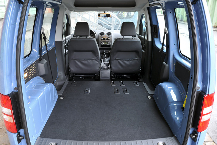

ich kann immer noch nicht mitreden, das Auto seh ich nicht genau vor mir, trotz Baujahr und Motorleistung. Entscheidend fuer den Wohnausbau waere noch die Farbe. Nein im Ernst:
Es koennte hintenrum innen so aussehen, oder auch ganz anders.
https://i.auto-bild.de/ir_img/7/2/1/5/4/0/VW-Caddy-729x486-011336f960113dbc.jpg
Bildquelle Autobild
http://www.allrad-magazin.de/_media/images/VWN/09/caddy4x4_kasten_laderaum.jpg
Quelle Allradmagazin
Ein 1,2 TSSFI sonstwas koennte ein LKW oder ein PKW sein.
Er koennte eine oder zwei Schiebetueren haben.
Je nachdem ob Du in einem PKW Verkleidung drin hast oder nach einem Umbau noch drin haben willst.
Das ist doch fuer eine Sitz-Liege-Bank im Auto wichtig, nicht der Hubraum. Zeitfressendes Rum-Raten ueber irgendwelche Caddys sehe ich als Verschwendung an, zumal dann auch noch unpassende Antworten mit Freizeit-Aufwand erzeugt und diskutiert werden. Die Fahrzeuglaenge kennt auch noch niemand (hier), Normallaenge ist eine geratene Annahme.

Dein Bild ist sehr aufschlussreich. Es vermittelt einen guten Überblick über die zur Verfügung stehenden räumlichen Möglichkeiten. Mein Caddy ist ja ein N1. Da hat die Bodenplatte keine Sitzbefestigungen, Gurte für die zweite Sitzbank gibt es natürlich auch nicht und die B-Säule ist nach hinten leider nicht verkleidet, da hier eine Kunststofftrennwand montiert war. Ansonsten ist alles gleich. Interessant.

Du hast die seitlichen Verkleidungen im Kofferraum noch drin. Der uebrigbleibende Innenraum ist viel kleiner als oben in den zwei Bildern von mir.
