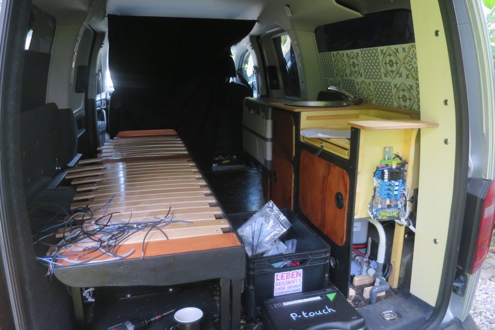

Bin zur Zeit mal wieder dabei das Bett zu bauen. Meinen Holzentwurf vom letzten Winter hab ich nicht weitergeführt da er mir in manchen Details nicht passte, im Nachhinein :( . Angefangen von der Trockentrenntoilette, die ich später kaufte und 1 cm höher ist als geplant, und so nicht mehr darunter ging. Von den langen Holzlatten war ich nie so vollends überzeugt, wusste aber keine andere Lösung. Hab bisher in meinen Fahrzeugen darauf verzichtet. Bei Feuchte- und Temperaturunterschieden verzieht es sich nur.
So bau ich momentan mit 25 mm Alu Vierkantrohr ein ähnliches Modell zusammen , jedoch in einigen Punkten optimiert. Bin sogar schon weiter als letzten Winter mit dem Holzversuch ;-) denn nun sind schon Latten drauf
Werde sehen wie das Holz-Alu sich verhält mit dem Bimetalleffekt in den verschiedenen Jahreszeiten
Vergleich zum ersten Versuch.
Vom Gewicht her bin ich doch etwas überrascht.
Das Holzgerüst wiegt ca. 4 kg.
Das Alubett mit den Latten drauf 11 kg.
Auf den IKEA Federlatten steht 6 kg. Sind 17 Latten mit 90 cm in dem Pak.
Auf dem jetzigen Bett sind es momentan 8,23 m Latten, macht 3,22 kg Lattengewicht.
Wiegt das Alugestell noch 8 kg. Doppelt so viel wie das Holzgestell.
In die 25 mm Alu Längsrohre hab ich zusätzlich 20 x 20 mm Vierkantstab eingeschoben. Aus Stabilitätsgründen (Angst) und zum bessern Halt der M4 er Schrauben der Lattenbefestigung.
Unter das Gestell passt, hinten angefangen, eine 40 er Eurobox. Dann steht die Standheizung. Davor zwei 40 er Euroboxen, davon eine das boxio Trennclo.
Weiter geht es nach vorne mit einem ca 70 cm langen zweitem Bettgestell. Da passen dann noch zwei Boxen drunter.
Bin gespannt wie es weiter geht.....:rund:

Stellprobe des hintern Bettteils im Auto ergab dass es passt. :tanzen:
Sobald die Temperaturen steigen werde ich den vorderen Boden vollenden und vorher noch etwas Dämmung kleben. Momentan, selbst wenn ich die Standheizung laufen hab, sind die Außenbleche mir doch zu kühl und oder feucht. Da möchte ich nichts kleben was halten soll.
Dafür hab ich nun mit dem Küchenblock begonnen. Welch aufwändige Arbeit ohne Verkleidung die Brettchen bis ans Blech machen zu wollen. In einer Blechdose mit keinen geraden Blechen, geschweige denn rechten Winkeln. Puuh.
Da wank ich mit jeden Brett zehn Mal vom Auto in den Keller zum sägen und zurück zum anhalten. Danach ist es irgendwo zu kurz oder steht noch an. Schablonen machen ging auch nur bedingt. Aber wem sag ich das hier.
Ganz hinten der Abwassertank. Davor Frischwasser. Passt auf einem Podest erhöht die große Kühlbox noch hin. Darunter ne Eurobox. So der momentane Plan. Kühlbox steht später etwas weiter hinten als es die Stellprobe auf dem Bild zeigt.
Über den Abwasserkanister bin ich gerade am Platz kleben für den Kocher. Darunter kommt, wenn es sich ausgeht, für den Herrn TÜV noch ein ausziehbarer Tisch, der gefordert wird. Ausziehbrettchen, was ich dann eben Tisch nenn. Mir kam schon der Gedanke auf die Kühlbox ein Häkeldecken zu legen als Tisch. Ob ihm das gefallen hätte und er es akzeptieren würde ???
Viel mehr bin ich noch am Suchen nach den nun für die Zulassung geforderten Bodenbelüftern mit 10 cm² und den Deckenentlüftern mit 75 cm² . :shock:
Über dem Frischwasserkanister soll nun die Spüle hin. Das Elektrosammelsurium an der Kotflügelwand ist auch schon entfernt. Das soll gut zugänglich dann von der Heckklappe aus erreichbar sein. Also auf dem Bild über dem Abwasserbogen.
Mein LFP Akku ist in der Ladung langsam nach unten gegangen. Caddy steht im carport auf der Nordseite und wird momentan nicht über die Solare gestützt. 12,4 V ist nicht bedenklich wenig, aber die Anzeige 96% schlicht falsch. Da muss ich mit der Konfiguration nochmals ran. Auch sind die einzelnen Zellenspannungen so gar nicht in Ordnung. Das verbaute BMS balanciert zwar mit 150 mA, aber nur bei Ladung. Ein separater Balancer liegt fertig zusammengebaut seit nem Jahr im Keller. Für den wird es Zeit dass er zu tun bekommt. Im Sommerhalbjahr waren die Zellenspannungen bis auf ~3 mV identisch.
Akku und provisorische Sicherungen müssen eh raus und endlich eine vernünftige Halterung gebaut werden. Dann kommt gleich noch ein Umschalter mit rein, so dass ich zwischen Bluetooth-Verbindung und LCD Anzeige umschalten kann. Wie dann am Haus-BMS auch.

Zur Zeit kleb ich jeden Abend ca zwei Hölzchen in den Küchenunterschrank. Auch ein Ausziehtischchen ist auf Prüfers Wunsch nun in Fertigung.
Kocher oben auf. Dessen Füße stehen in Zentrierungen. Rechts kann er zwei mal angeschraubt werden.
Die Abwasserverrohrung ist auch fertig verklebt.

Hallo Ihr
Zunächst Mal muss ich hier noch paar Bilder zeigen was sich die letzte Zeit getan hat.
Küchenarbeitsplatte hab ich in nur vier Stunden angepasst. :neutral: und ausgesägt. Und nein, es war kein Dosenbier mit im Spiel. In Ermangelung an rechten Winkeln zog es sich doch etwas....

Heckelektrik nun neu verkabelt. Zumindest das Zentrale. Schalterchen , Ladebuchsen etc fehlt alles noch und kommt später mal evtl in die hintere Blende und in den Küchen -seiten und -oberschrank.
https://up.picr.de/48408442sc.jpg
https://up.picr.de/48408443fz.jpg
