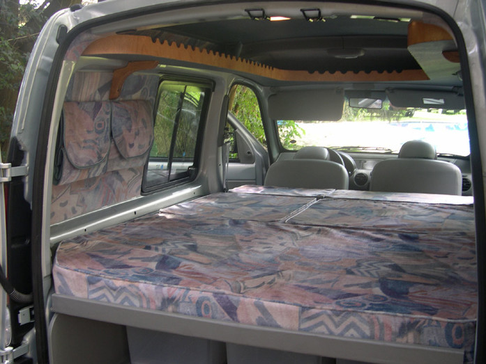

Bettenbau erhoeht
Die Generation Berlingo vorher ( 2008 bis 2017 etwa) und Baugleiche liessen es zu, die Lehne des Beifahrersitzes nach vorn zu klappen in die Waagerechte. Ebenso die Ruecksitzlehnen. So ist man vorn wie hinten etwa gleich hoch ueber dem Kofferraumboden. Eine Erhoehung in den Kofferraum bauen, den Spalt zwischen den Sitzreihen schliessen, die Unterlage entsteht. Der Vorteil ist ein anderer - es geht genauso auf der Fahrerseite, und somit fuer zwei Betten in der Normallaenge des Fahrzeuges. Vom Armaturenbrett bis zur Heckklappe glaub 2Meter40, am Lenkrad etwas kuerzer. Mit Bett ganz vorne
Bild https://i.pinimg.com/originals/3f/fe/15/3ffe157b1facba074ade28aa13d19e2a.jpg
bleibt hinten im Kofferraum noch eine Bodenflaeche ohne Bett, fuer Schuhe ausziehen, kleinen Schrank, Toilette neben Bett nachts (nicht darunter).
Wenn Du genauer hinschaust, zu aelteren Camperumbauten der frueher kleineren Hochdachkombis, wirst Du erkennen, dass in erhoehter Position noch in jeden kurzen HDK ein DOPPEL-Bett eingepasst wurde. Es geht immer, eben mit mehr Aufwand und paar Saegeschnitte mehr bei den Kanthoelzern.
Das Prinzip https://auto.pege.org/2005-cbr-muenchen/renault-kangoo-stauraum2.jpg
https://www.campanda.de/images/item/00831068/detail/00831068-550ff435b9066.jpg
Es muss nicht der Kangoo Maxi sein, trotzdem hier einer
https://imgr1.promobil.de/Lesermobil-bigMobileWide-6a589499-1128440.jpg
Solche Ausbau-Bilder finden sich zu hunderten im Netz. Zum Berlingo klicke unten
dann findet sich zB Berlingo 2010-2017
