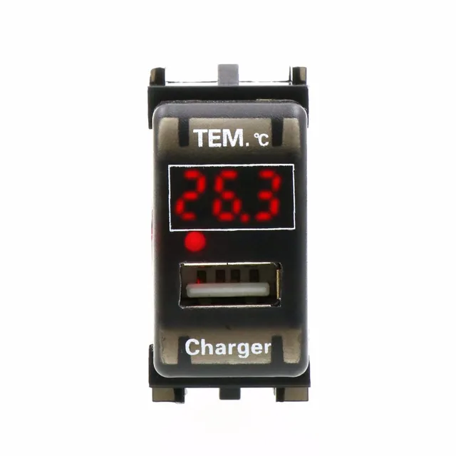

Da ich handwerklich unbegabt bin, habe ich auf den Außen-Thermometer verzichtet und stattdessen bei Ali-Express folgende Teile (für Innen-Thermometer und Voltmeter) bestellt:

Der Sensor wird wohl nicht speziell angepasst sein, nur der Schalter mit der Anzeige und der USB-Buchse. Der soll in das Loch, wo vorher der Blindschalter war, ist auf Bild 4 zu sehen.
He Danke @druli ! Hatte mir die Fotos im Thread alle schonmal angeschaut - aber die nur verlinkten nicht weil der erste nach AliE zeigte. Meinte das wären nur Kauflinks. Aber eine kombinierte USB Ladebuchse und beleuchtetes Außenthermoter und der Sensor im Fuß des Außenspiegels so wie es sein muss ist eine super Lösung!

Die Teile sind heute angekommen.:bravo: mechanisch passen sie prima zur Evalia uns sehen gut aus :D
Leider ist die USB-Ladebuchse DOA (dead on arrival):flop:
Die anderen drei Funktionen (Innen-, Aussentemperatur und Voltmeter) funzen.
Vom Einbau des Tenmperaturfühlers im Aussenspiegel bin ich noch nicht überzeugt.:gruebel:
Habe mir den Durchgang Fußraum durch den Gummischlauch in die Tür mal angesehen - das ist ein böses Gefummel, das werde ich mir wohl nicht antun.
durch den Motorraum zum Radkasten oder vorn unter die Stossstange erscheint mir einfacher.
Aber erst mal muss die USB-Buchse funzen, vorher lohnt sich kein Einbau

Hier übrigens Bilder der eingebauten neuen Instrumente:
1) Außen-Thermometer und USB-Buchse (letztere leider defekt) neben dem Startknopf
2) Innenthermometer und Voltmeter neben dem ESP-Schalter
Die Anzeige des Außenthermometers ist etwas schwach auf der Brust - wenn es hell ist sieht man nix.
Beim unteren Schalter fällt das Licht nicht so drauf, da ist die Anzeige besser zu erkennen.

heute schien (endlich mal) die Sonne , da ist die (rote) Anzeige der Temperatur praktisch gar nicht zu sehen. Das gilt sowohl für das Außenthermometer, auf welches das Licht direkt drauf fällt, als auch für das Innenthermometer unter dem Lenkrad (minimal besser).
Die Volt-Anzeige ist blau, die kann man erkennen.

Hab das Teil auch bekommen. Habe es probehalber ins Eisfach gelegt- Also unter Null kommt nur ein E wohl für Error oder Eis:totlach:....
Tja nettes Teil aber als Eiswarner würde er gehen. Muss mal schauen ob ich den Einbaue.:hintern:
