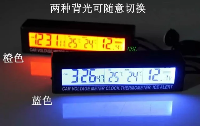

Hey cool! Ich habe meinen ersten Versuch, ein Thermometer in der rechten Seitenverkleidung Ecke Spiegel nach dem Vorbild einiger anderer hier im Forum, kürzlich abgebrochen. Das Modell ist unbeleuchtet, ich finde die Stelle doof, es sieht nicht schön aus, beim Fahren in Dunkelheit und beim Campen kann man es nicht gut ablesen, es hat keine Innentemperatur ... Aber ich dachte die von Dir genannte Ablage wäre was um so eines der vielen länglichen beleuchteten Chinathermometer anzubringen. Vielleicht noch eine Plexiglasabeckung und/oder eine Blende davor damit man den hässlichen Rahmen nicht mehr sieht ....
https://ae01.alicdn.com/kf/HTB1xqAMLXXXXXX6XpXXq6xXFXXXa/3in1-Digital-LCD-In-Out-Car-Thermometer-Vehicle-Battery-Voltage-Temperature-Monitor-Meter-Clock-Ice-Alert.jpg_640x640q90.jpg

Witziger Zufall... ich habe auch gerade daran gedacht, in dieser Spiegel-Ecke-Seitenverkleidung noch ein Thermometer einzubauen.
Habe aber nicht das Projekt abgebrochen, sondern die eine Halterung von der Seitenverkleidung:doof:
Na gut, muss ich entweder eine neue besorgen oder mir was anderes einfallen lassen.
Allerdings finde ich, dass die Lösung da in der Ecke ziemlich gut aussieht.
Wg. der Beleuchtung: man kann doch eine beleuchtete Version nehmen?
Die länglichen Chinateile von dir sehen ziemlich billig aus, finde ich, könnte auch sein, dass die zu hell sind.
Am Besten gefällt mir noch so was:
https://images-eu.ssl-images-amazon.com/images/I/51z0CYBaE+L._AC_US160_.jpg
